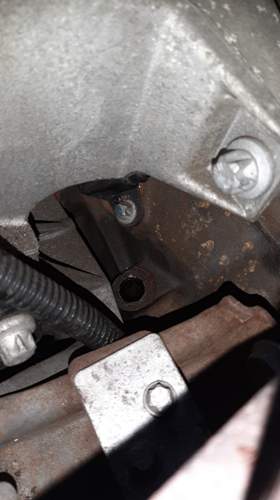

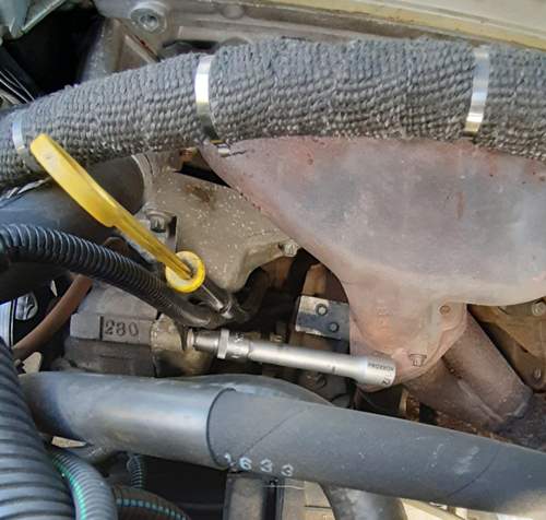

Heute mal den KWS in Augenschein genommen, um den Ausbau zu testen sowie den Allgemeinzustand zu prüfen. Außer das dieser etwas ölig war, bin ich in Anbetracht des Alters positiv überrascht. Kabelisolierung etc. waren tadellos.
Mit einer 1/4" Knarre und einer 9er Nuss kam ich ohne Ausbau von Riemenspanner/Klima etc. relativ "gut" ran. Außentorx besitze ich nur in 1/2" und war definitiv zu groß.
MfG und schönen Sonntag
