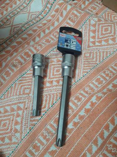

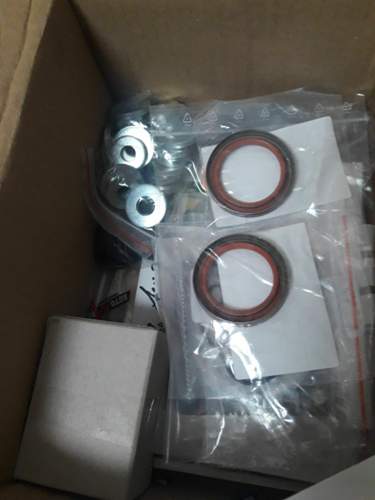

So auf die schnelle mal selbst machen wird schwer...weil man einige Zeit braucht um die Brocken zusammen zu suchen. Bereite mich selbst schon ne Zeit drauf vor.
Man braucht u.a.(X20XEV): TX 55 Lang für ZK Schrauben, VD Dichtungs Satz am besten neu machen, Stehbolzen + Kupfermuttern Abgaskrümmer...wenn der n Riss hat evtl neuen o. Gebrauchten Krümmer, neue NW Simmerringe, Dichtung für DIS Aufnahmemodul, ZK Dichtung, Dirko Grau (VDD), ich hab noch alle Dichtungen für Ansaugbrücke, DK, neuen KW Simmerring...
dann Molybdänfett wenn du die NW Einsetzten tust...hab noch Helicoilsatz falls beim Rausdrehen der ZK schraubem ein Gewinde Verreckt (M11x1,25)...usw...
Wenn de dann noch schaftis machen willst brauchste noch mehr Werkzeug als wie die Vorredner schon gesagt haben zum Ventilfedern Runterdrücken, schaftis ziehen, einschlagen, Ventile mit Hand einschleifen mit schleifpaste und Saugnippelstöckchen (hab ich auch alles), Teleskopmagnet Kuli für die Keile usw....
Du siehst, ich bin ja auch n Greenhorn, und mal eben schnell selbst gemacht wird schwierig.
Ich wünsch ich dir gutes gelingen. :-)
