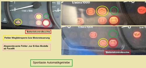

die MKL (der Schraubenschlüssel) leuchtet bei Fehlern in der Motorsteuerung ,
bei laufendem Motor und
Blinkt bei Fehlern der Wegfahrsperre bei Zündung an !
die Abgasleuchte (der Hubschrauber) leuchtet bei Fehlern der Abgasüberwachung ,
wenn die Emmisionen zu hoch sind ,
die auch durch einen Funktionsfehler des Motor hervorgerufen werden können.
dann leuchten im Fahrbetrieb 2 Kontrolleuchten auf,
wobei dabei Verwechslungen passieren können,welche Kontrolleuchte an ist !
dabei entstehen die meisten Fehler bei der Beschreibung !
Seilgas-Motoren (Vormops) haben keine Abgasleuchte,
die haben "NUR" den Schraubenschlüssel !
mfg
Instrument-kontrolleuchte-motor
Dann leuchtet bei mir nur der Hubschrauber.
Abgas geht ja aus, also die mit dem Maulschlüssel
Du verwechselst beide sehr konsequent. 🙂

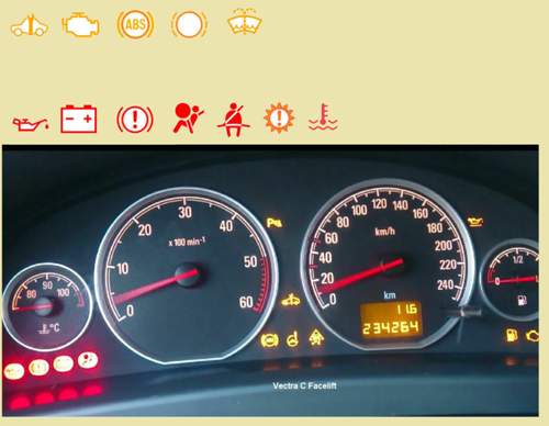

Motorkontrolleuchte = links außen untere Reihe = rot Werkzeugsymbol
Abgaskontrollleuchte = eher rechts obere Reihe = KAT-Symbol = gelb

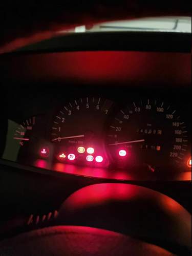

Ich war jetzt nochmal am Auto.
Hab nochmal gestartet, alle Lampen aus.....
Die mit dem Maul Schlüssel ist bei mir Orange.
Die mit drm Hubschrauber auch.
Beide Lampen gehen zusammen aus Maul und Hubschrauber
Bei Motorstart
20210911
Dann ist jetzt alles o.k..
Ja ein Glück. Danke nochmals
Beide Kontrolleuchten, Hubschrauber und Abgasleuchte sind
original von gelber Farbe .
ROT sind Bremse,Öldruck,Batteriekontolleuchte ,
Übertemperatur Kühlsystem Motor und
Tankreichweite unter 25 Km-da Blinkt die Kontrolle
Genau rosi.
Alle Lampen sind jetzt aus beim Start.
Danke
Jetzt hatte ich doch beim schreiben Schraubenschlüsel und Hubschrauber verwechselt ,
wegen MKL und Abgasleuchte .wo welches SYmbol verwendet wird !
mal vom Vectra/Signum Diesel das Instrument.
Schraubenschlüssel
