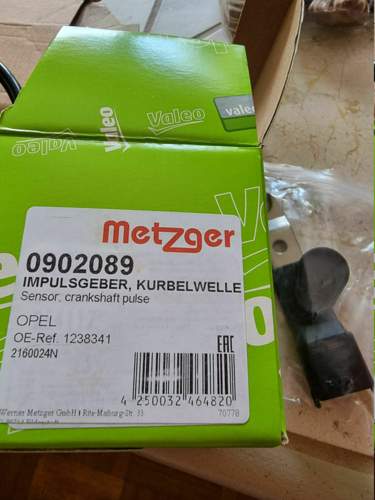

Gerade ist meine Motronic Anzeige während der Fahrt angegangen, Motor ruckelt und nimmt kein Gas mehr an

Breitkopf,es gibt zur Zeit nur folgendes-
Impulsgeber, Kurbelwelle
GENERAL MOTORS: 9148306
OPEL: 1238341
Vergleichsnummern (14)
METZGER 0902089
DELPHI: SS10924
ERA: 550580
FACET: 9.0266
FAE: 79239
HOFFER: 7517300
INTERMOTOR: 18921
LUCAS ELECTRICAL: SEB868
MEAT & DORIA: 87300
QUINTON HAZELL: XREV367
SIDAT: 83.321
TOPRAN: 207 881
VALEO: 254117
VEMO: V40-72-0365
mfg

Den KWS nehme ich nur in der GM-Tüte vom FOH. Ist zwar teurer. Aber sollte eben auch länger halten. Für den Notfall liegt ein spanischer KWS von FAE beim Bordwerkzeug, damit ich im Fall der Fälle nicht in der Pampa versauern muss.
Beim NWS habe ich immer einen VDO auf Reserve. Da man aber gut an den rankommt, wäre dort ein Fehlgriff nicht so sehr ärgerlich. Metzger liefert da inzwischen häufig was von Delphi und da auch gerne den induktiven, der nicht zur Simtec passt.

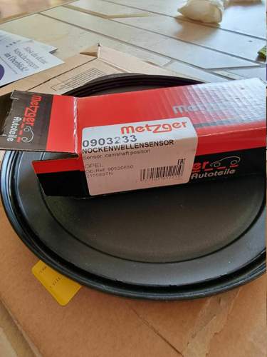

Ich habe jetzt beide von Metzger bestellt, 72€

falls Du so einen NWS bekommst hast Du den Original-Hersteller und
einen Hauptgewinn !
den hatte ich früher immer bei unserem Großhändler hier bekommen .
mfg
Nws-y-z22xe
Habe gerade das Material bekommen.....
beim KWS ist so eine Dichtung , muss die bis zum Rand des Sensors oder läßt man die so..?

Der sitzt so korrekt. Beim Ausbau musst du drauf achten, dass der alte Nullring mit rauskommt.
