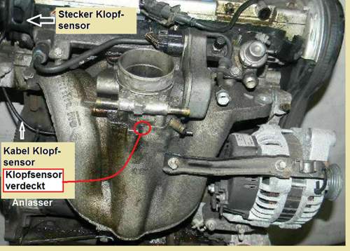

Ergänzent-
zuerst den Klopfsensor an seiner Verkabelung prüfen und
die Schraube zur Befestigung entfernen und
etwas Schleifpapier am Motorblock am Blockflansch verwenden!
danach den Sensor mit 20 Nm anziehen!
der Stecker vom Klopfsensor ist oben am hinteren Motorhalter rechts
(wenn man den Motor rausheben würde)
der Klopfsensor selber ist mitte Motorblock rechts unter dem Saugrohr!
der Klopfsensor sitzt genau zwischen Zylinder 2 und 3 !!!
manchmal kann es Mikrorisse in den Plastegehäusen geben oder
der Klopfsensor ist Aufgequollen !

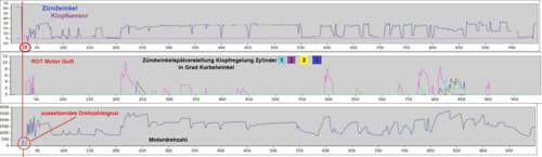

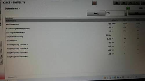

Bild 1-
die Klopfregelung beim Z22XE der einzelnen Zylinder sieht Gradmäßig anders aus ,
wie beim Y22XE ,denke war 4x Null Grad als Startwert!
Bild 3+4 war mal ein Log von der Klopfregelung,
ich weiß aber nicht mehr was daraus geworden ist!
Mfg
Log-klopfregelung
Y22xe-ansicht-3-klopf
Log-mathias
