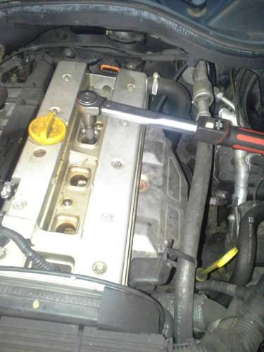

Also, das richtige Werkzeug für die Zündkerzen besorge ich mir morgen.. habe aber schonmal die Zündleiste abgemacht und siehe da: Die Zündekerzen stehen komplett im Wasser! Kein Öl, wasser. Habe mal Bilder angehangen.
Würde das morgen alles trocken legen und neue Zündkerzen einbauen, was meint ihr?
Da wird der Profilgummi auf der Spritzwand (Dichtung zur Motrorhaube) nicht richtig sitzen. Das Wasser kann natürlich zum Ausfall der Zylinder führen und die Abgasseite beeinflussen.

Um wegzufahren sollte trocknen erstmal reichen. Aber eben auch die Zündleiste mit den Steckern und Kontakten. Nach Korrektur der Dichtung würde ich recht bald neue NGK-Vline23 Kerzen und eine neue Zündleiste verbauen. Relative Kurzschlüsse auf der Hochspannungsseite bleiben meist nicht ohne Langzeitfolgen und abkorrodoerte Zündi-Kontakte bereiten auch keine Freude.

Habe alles trockengelegt und die Kerzen gewechselt. Die alten waren gut angerostet. Auto fährt jetzt wieder bestens! Vielen dank schonmal dafür!!!
Die Quelle des Wassers ist mir jedoch noch ein Rätsel, da die Dichtung meiner Meinung nach bestens sitzt.
Kann es an den Gummiteilen an der Brücke liegen? Die sehen aber eigentlich auch gut aus..
Habe gesehen, dass vorher schonmal jemand mit dichtmasse die langen spalte zwischen der "Ecotec" abdeckung und dem Motorblock abgedichtet hat.
Dachte vorher immer, das war nur dazu da, dass die Abdeckung fest hält.
An die eco-tec-Abdeckung kommt nix ran. Mach mal Kreide auf die Dichtung der Spritzwand und dann mach die Haube zu. Wenn du die dann wieder aufmachst, muss gleichmäßig ein Kreideabdruck über die gesamte Breite an der Unterseite der Motorhaube sein.
