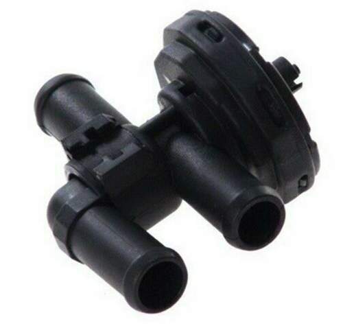

1,5l auf 25km kann auch das Heizungsventil sein.
War bei unserem Vechda auch vor kurzem (gleiches Ventil). Jeden Tag musste ich ca. 1,5l Wasser auffüllen. Wirklich 'ne Pfütze unterm Auto gab's nicht. Ist beim Fahren weg. Das Heizungsregelventil war nur leicht feucht...

Der Hinweis mit dem ,, Heizungsventi ,,l war ,, Gold Richtig ,, .
Hier tropft es ... Dröppken für Drööpken raus.
Dieses Teil sitzt auf der Beifahrerseite recht weit hinten vor der Spritzwand.
Mal sehen wie ich da gut drann komme.
Hat jemand hier für eine gute Idee / Anleitung zum Wechseln des Teils ?

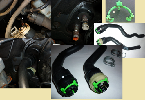

Habe da Bilder gefunden, ,,,,,

Moin, an der Stirnwand bzw. im Wasserkasten der Lüftung ist nen Blech das du abschrauben kannst, dann kommt man an das Ventil .
