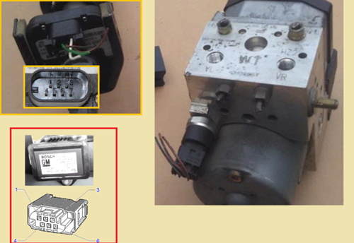

hat von Euch schon mal jemand ESP nachgerüstet? Wenn ja in welches Modell?
Ich würde gerne im 2.2 aus 2002 ESP nachrüsten
ABS / ESP Block
Lenksäule mit Sensor
Drehratensensor
Schalter ESP
habe ich hier schon rum liegen.....Kabelbaum fehlt sicherlich noch..oder fällt spontan noch was ein?

ABS Block ist aus einem 3,2 aus 2003.
Hat diesen zusätzlichen Sensor dran.

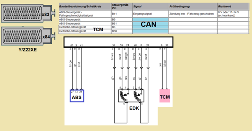

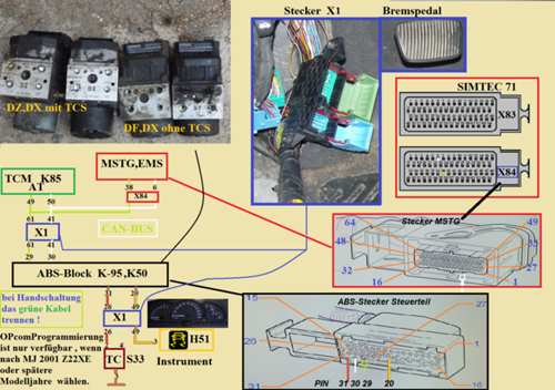

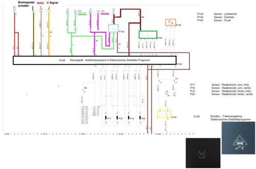

ein Plänchen habe ich noch Abends gemacht ,
aber das muß ich noch mal Gedanklich gegenchecken .
bei einem evtl Kabelbaum wird auch ein Vectra C /ASTRA G als Steckerspender und
Kabelbaumspender von interesse sein,
bis auf den Anschlußstecker vom Block,der ist da anders !

Sieht sehr interessant aus. Nun weiß ich schon mal wo der Sensor neben dem Sitz verbaut wird. Ist da ein spezieller Halter?
HBZ von Fahrzeug mit Flexleitungen habe ich nun auch, leider sind die Leitungen abgeschnitten aber die bekommt man ja notfalls neu. Was auf jeden Fall noch fehlt ist der Stecker vom Lenkwinkelsensor. War der nur beim Omega verbaut?
Mfg
meine Gedanken ,zur TC ,
ESP siollte auf der selben Schiene laufen !
der Stecker sagt mir was,vom Lenkwinkelsensor ,
sieht aus wie ein BOSCH-CONNECTOR !

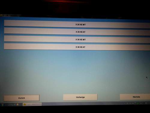

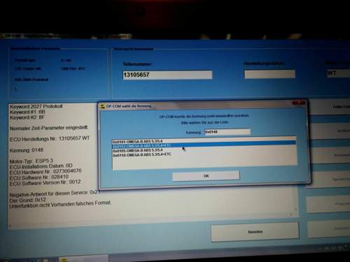

Beim Motorsteuergerät kann ich über OP COM Clone codieren das ESP vorhanden ist. Wenn ich das mache kommt beim nächsten Start ein Fehler ( Fahrzeug mit Maulschlüssel ) und beim auslesen fehlende Kommunikation mit dem ESP Steuergerät. Also scheint das Motosteuergerät ja ESP zu kennen.

@ChrisX20XEV schrieb am 23. August 2017 um 10:34:32 Uhr:
Wäre mir neu dass OP-COM ESP kennt.. er kennt meines Erachtens nur ABS + TC. Selbst mein 2014er OP-COM kennt das ESP (zumindest das meines Diesels) nicht.
Edit: Ach im Motorsteuergerät kannst du das codieren.. ich war beim ABS-Steuergerät. Und dort musst du ja nicht umcodieren da du den Block mit ESP-STG einbaust.. 😁
