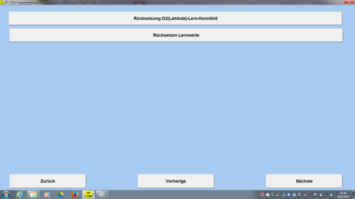

ob die Lernwerte zurückgestellt werden können,evtl hilft Bild 3
kleine Unterschiede AT zu Handgerissen ,im letzten Bild !

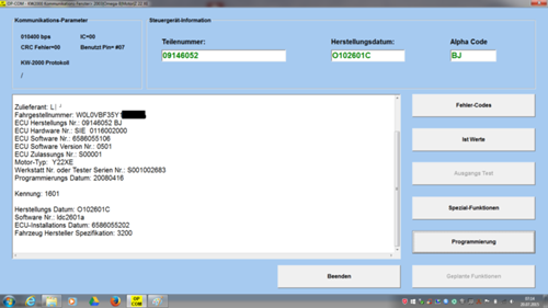

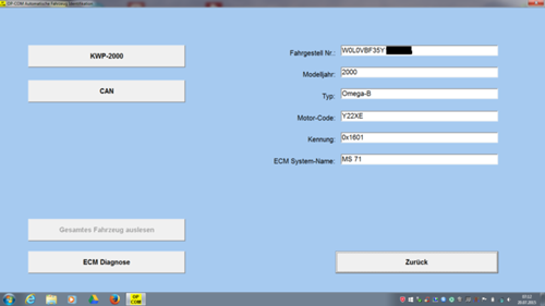

ich habe auch 08/2010
Bj-2003-mstg-varianten-log
Automatische-ecm-diag-log
Lambda-lernwerte-unter-y32se-log
Bei mir öffnet sich kein Feld zum programmieren, egal mit welchem Baujahr. Habs mit opcom und vauxcom probiert.
Mfg
