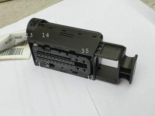

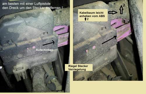

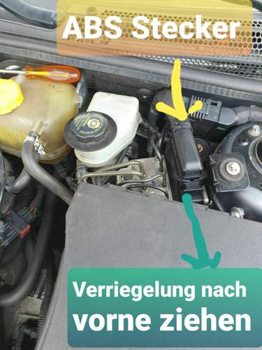

Ich habe diesen Fehler nun täglich immer in der warmlaufphase vom Motor. Danach wie beschrieben fehler löschen und er tritt nicht mehr auf.Ich würde da erstmal den von Asterix angesprochenen Stecker vom ABS Steuergerät
abmachen und mit Silikonfett/Spray neu stecken!Es kann ja auch etwas Elektrosmog in den Pin's
vom Stecker lauern bzw ein Übergangswiderstand !Vorher aber die Luftpistole nehmen und
den Dreck aus der "lila" Verriegelung vom Stecker
rauspusten !dann die Lila Verriegelung mit etwas WD 40 einmatzen und 20 Minuten ruhen lassen.
Danach die Verriegelung zur Seite schieben und
Kurz vor Ende des Hebelweges hebt sich der Stecker ab,
Da nicht in Panik verfallen,es ist normal .
Den Stecker dann langsam anheben und
Dann einen Blick auf die Pins werfen!Alles mit Silikonfett/Spray Einmatzen,
Auch die Verriegelung und langsam wieder aufstecken und die Verriegelung schieben.
beim Schieben geht der Stecket dann in seine Position!Ohne Luft,Finger weg !

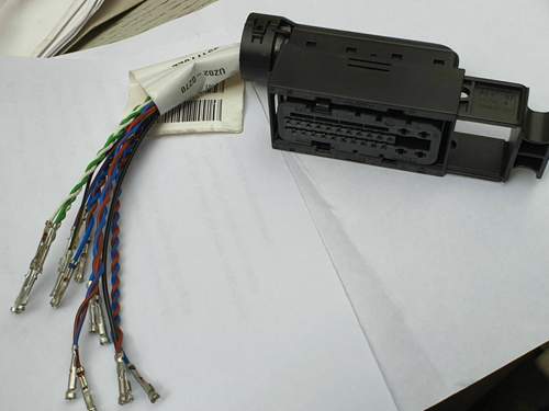

Der vom Signum ist ähnlich,
Von meinem Reservestecker ,
Nur die Verriegelung ist schwarz oder gelb!Mfg

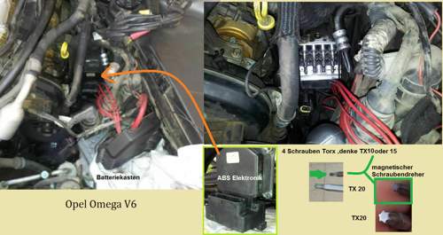

zur Einführung ,damit man weiß wo Er sitzt ,
mein ehemaliger weißer Riese als Reihenvierer .
dann der Zugang zum V6 !
-Batterie ausbauen
-Batteriekasten ausbauen
Rest nach eigenem Feeling.
beim Reihenvierer wechselt man sogar die komplette Bremsleitung VL
vom ABS Block zum Bremschlauchhalter ,ohne Verenkungen.
