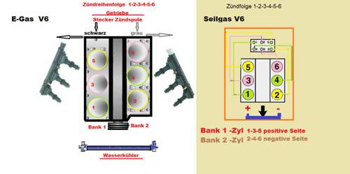

Moin
Ich habe mal meinen genommen,
Wegen der DTC.
Omega ist ja sehr dünn gesäht!
Frage,
Warum läuft eine Bank mager und eine Bank fett ,
ergibt das einen Sinn ?
KS-Drucktegler sitzt auf Bank 1 oder Bank 2 ?
TEV ,Tankentlüftungsventil
sitz auf Bank 1 oder Bank 2, vom Luftschlauchanschluß Msgnetventil her gesehen ?
Kontaktprobleme in den Steckern,
Zum MSTG oder am Übergabestecker GAS Anlage ?
Mfg

Erste Versuche:
LMM getauscht, keine Änderung.
Kalte Außentemps alles schick, sobald es draußen warm ist, beim Beschleunigen ein Verschlucken...
Es ist so, als ob irgendwo warme Luft falsch angesaugt wird.
Die Ansaugschläuche habe ich auch gleich getauscht, konnte aber keinen Haarriss o.ä. finden.
Werde aber demnächst den Tempsensor und nochmal die ZK tauschen.
Lambdasonden und Zündmodule waren ja neu.
VG
Um zum Abschluss zu kommen:
Es waren die Zündkerzen.
nach Tausch gegen Iridium von Champion ist auch auf Gas kein Zucken mehr da...
VG
