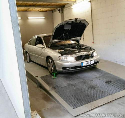

Heinseni, du solltest mal einen Omega 2.5 DTI mit gut über 200 PS und 450 Nm fahren, der Reihensechser läuft dann durchaus fluffig. Einziges Problem, das Diff (obwohl schon das längste im Omega erhältliche 3,273 verbaut) ist dann deutlich zu kurz -> https://www.youtube.com/watch?v=IGxezV85Foc
Deshalb werd ich schauen dass ich im Winter da was aus dem BMW-Lager (Ritzel, Tellerrad) ins Omega-Diff einbauen kann, die haben längere mit 2,81 oder 2,64er Übersetzung, das wäre ideal. Damit hat man dann neben gesteigerter Vmax (was eher sekundär ist) vor allem nochmal einen deutlich reduzierten Kraftstoffverbrauch (aktuell 8 - 8,5 Liter im Alltag, trotz nur 5 Gänge und zu kurzer Endübersetzung).
Bezüglich Vmax, aktuell läuft er nach GPS um die echten 225-227 km/h bei 4600 U/Min, dort liegen aber nur noch ~170 PS an (die er als Maximalleistung in Serie bei 3500 U/Min schon hatte).
Zwischen 3200 und 3700 U/Min hab ich aber immer über 210 PS (Spitze 214 PS bei ~3400 U/Min) . Entsprechend wäre ein Diff welches den Motor im 5. Gang bei Vmax um die ~3800-4000 U/Min drehen lässt, perfekt.
Neben dem Y32SE ist der Y25DT (auch wenn er keine Opel Eigenentwicklung ist) für mich der beste Motor im Omega, gerade für den Alltag dank des akzeptablen Verbrauchs.
Wenn du schon so auf Leistung und Drehmoment achtest, und ja auch sonst gerne in allen Bereichen experimentierst, sollte doch (ähnlich wie bei den V6 Benzinern) der größere Bruder M57-D30 aus dem BMW Regal, auch bei vielen anderen Fahrzeugen eingesetzt, hier noch besser mit den teuren Saft haushalten und die Möglichkeiten noch viel weiter nach oben schieben können. Wurde hier im Forum ja wohl auch schon mal von omega24vmark verwirklicht und beschrieben.
Ja ich hab die Beiträge zum 3-Liter-Umbau gelesen und das hat er auch wirklich gut gemacht. Davon abgesehen dass der eben auf der Autobahn auch nur ca. meine Vmax samt der horrenden Drehzahl erreichen wird ("dank" des zu kurzen Diffs) ist das Hauptproblem letztlich eher das Automatikgetriebe.
Der 3 Liter hat, vergleichbar "aggressiv" programmiert, noch mehr Drehmoment. Entsprechend wird das Getriebe noch mehr belastet. Selbst ich bin ja schon 50 Nm drüber, wenn man dann auf 500 Nm zugeht wird's irgendwann kritisch. Ich glaube nicht dass das 5L40-E so viel Reserven hat wie z.B. ein F28 welches auch jahrelang über 500 Nm mitgemacht hat obwohl für 280 Nm spezifiziert.
Klar kann man dem 3 Liter dann bis 3000 U/Min etwas weniger Menge programmieren (flache Einspritzmengenkurve anstatt schön bauchig) um das Drehmoment im unteren Bereich zu reduzieren, aber dann kann ich auch grad beim 2,5 Liter bleiben.
Will ich mehr Leistung oben raus eignet sich der drehwilligere 2,5er in meinen Augen (mit 80 × 82,8 fast Quadrathuber) etwas besser als der 3 Liter der schon in Richtung Langhuber geht. Und wegen 20 Mehr-PS (~230-240 PS beim 3 Liter) den Motor zu wechseln macht, zumindest solange der aktuelle noch läuft (und der in meinem Falle gerade mal 25 tkm, werksneu von BMW, runter hat), keinen Sinn.
Man könnte, mit größeren Injektoren, auch 240 PS aus dem 2,5 Liter bekommen, das macht aber in meinen Augen ebenfalls keinen Sinn da es dann wieder zu grenzwertig für den Kurbeltrieb wird was die generellen Drücke angeht. Und ein Rennwagen wird der Omega mit 20 PS mehr auch nicht. Mein Ziel war es einfach nur den Motor zu entdrosseln und halbwegs auszureizen ohne die direkten Anbauteile (Injektoren, Lader) antasten zu müssen.
Ich denke wenn ich die derzeit noch serienmäßige Abgasanlage mit einer durchgehenden TÜV-fähigen 70mm Version ersetze (Vorkat raus, Hauptkat wird durch 100-Zeller ersetzt), den Ladeluftkühler wie beim 2.2 DTI durch einen größeren ersetze und das Diff wie oben beschrieben verlängere, wird er um die 220 PS haben und um die 235-240 km/h laufen was für den Alltag mehr als ausreichend ist.
Zumal die 214 PS OHNE Gebläse gemessen wurden und auch erst im zweiten Lauf wo der kleine LLK schon total überhitzt war da es im ersten Lauf noch mehr Schlupf gab. Die Leistung hab ich also in jedem Fall mindestens auf der Straße mit Fahrtwind und damit gekühltem LLK.
