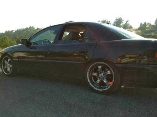

Hallo, es kommt immer wieder die Meldung p 420 430 Was stimmt da nichts, Omega B 3,2 limo ca. 340tkm gasanlage Brc mfg.

Ich würde erstmal schauen, ob die Kats wirklich kaputt sind. Deine Fehlercodes sind ja nicht ungewöhnlich bei den Y V6. Durch die 4 Lamdasonden. Da gab es schon öfter Probleme, darum haben viele die beiden Sonden vorm Kat nach hinten verlegt. Das ist das, was Rosi meinte und auch verlinkt hat.
Und wenn Du nen Y26SE Caravan hast, kannst Du da auch problemlos die Kats nehmen und in die Y32SE Limoverbauen. Passen tut das auf jeden Fall und funktioniert auch. Der Durchmesser der Rohre etc. ist völlig identisch.
Ich mach auch die Kats leer und der Motor läuft Problemlos, oft sogar noch besser, weil weniger Widerstand im Abgassystem. Warum verbauen einige 200 Zeller?? Oder so wie ich ne AGA mit größerem Durchmesser und 200 Zeller?? (Gut nen X V6, aber das dürfte keinen großen Unterschied machen). Wichtig ist nur, dass beide Seiten keinen Unterschied haben (z.B. eine Seite nur ein Rohr und die andere mit Kat). Da kommt das System ins Straucheln. Beim GM V6 nicht ganz so extrem wie damals bei meinem Audi 80 V6 z.B.. Der hat extrem empfindlich auf unterschiedliche Drücke im Abgassystem reagiert.
