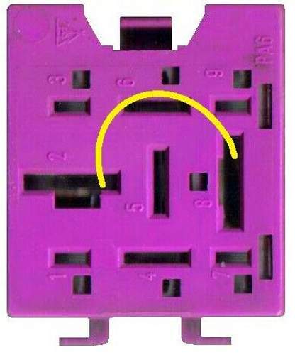

Die Relais, beim E-Gas K114&44, beim Seilgas K43&K44, kann man zum Test ruhig mal beide von Kl.30 (2) zu 87 (8) brücken für diese Fahrt.
Aber Achtung !
Der Motor läßt sich dann nicht mehr ausschalten, da die Bordelektronik dann dauerhaft gegen B+ geschaltet ist und nicht mehr vom über den Zündschlüssel und das MSTG gesteuert wird.
