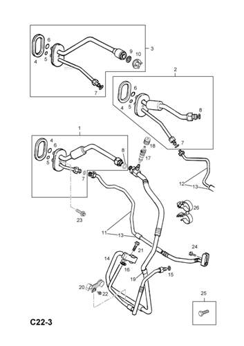

Also muß es eine der beiden Leitungen VOR der Spritzwand sein.
Ich denke mal die Nr. 11?
Die Leitungen haben ja kurz vor der Durchführung eine Trennstelle, also dürfte der Ausbau kein Problem sein.
Tauschen, oder im ausgebauten und gereinigten Zustand schweißen lassen.

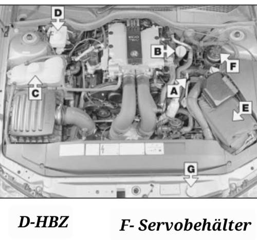

Ist die Leitung eigentlich beim X25XE identisch? Da habe ich eventuell noch eine.
Cispo,
Für "meine" Denkweise gibt es bei dieser Klimaleitung vom Trockner zum Expansionsventil
nur Unterschiede bei der Biegung der Leitung und
evtl der Schlauchlänge,
ohne jetzt den Motorraum vom Vauxhall zu kennen.
Warum?
A-wird der Klimakasten bei Opel(LHD)und
Vauxhall (RHD) identisch sein ,
dafür baut keiner 2 Ausführungen)
B- wird der Trockner an der gleichen Stelle sitzen
beim RHD wie bei LHD
C- Motormäßig wird auch alles identisch sein
D- der Servobehälter sitzt bei beiden an der gleichen Stelle
E- der ABS Block +HBZ des RHD sitzt auf der anderen Seite ,da der Fahrer ja auch auf der "falschen" Seite-Rechts sitzt
F- der Batteriekasten+Relaiskasten Motorraum
wird an der gleichen Position sitzen
G- evtl gibt es Änderungen bei der Anordnung
des Ausgleichbehälter vom Kühlwasser+Schläuche,
Da muß aber nicht sein !
F- die Servolenkung und die Kühlleitung der Servo
sitzt dann auch Rechts
ergo wird die Biegung der Leitung etwas anders sein,
Aber das betrachte ich als lösbare Dinge.

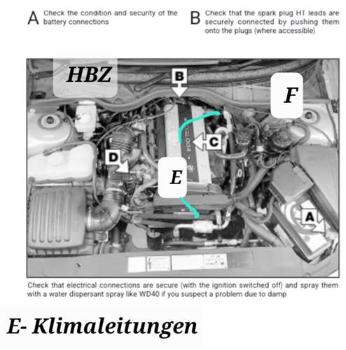

Moin Rosi,
wenn die Batterie beim Vauxhall auch links sitzt hast du vermutlich recht.
Der Gebläsekasten wird mit Sicherheit links sitzen, Klimakasten ist die Frage, da kann vielleicht Kurt mehr dazu sagen.
Opel-typisch wäre entweder alles genau gleich, oder völlig anders...
Vauxhall !
Huhu-firefox
Vauxhall-firefox

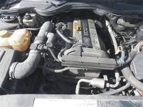

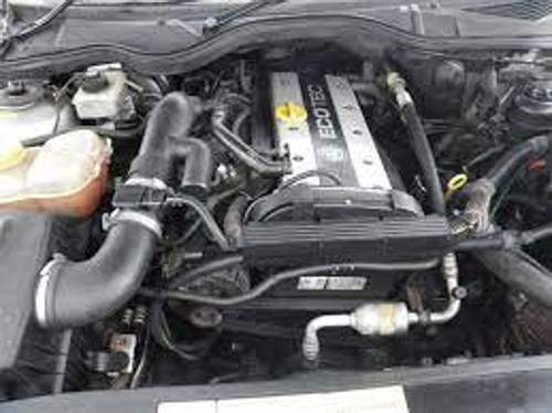

Rosi hat es ja schon in Zeichnungen dargestellt,... (er war ne Minute schneller😛😁)
Die Fahrzeuge aus "UK und Australien" sind quasi Baugleich, in ihrem Motorraum, nur das die Pedalerie, Lenkung und Lüftung/Klima und die Scheibenwischer seitenverkehrt angeordnet sind.
Batterie, Kühlmittelbehälter, Luftfilter u.ä. sind allesamt an der gleichen Stelle platziert, wie bei uns in Zentral-Europa und dem Rest der LHD-Welt
Vauxhall Omega B Z22XE
Vauxhall Omega B X22DTH
Das habe ich gesucht, man sieht auf den Bildern von Rosi und Kurt, daß die obere Klimaleitung ebenfalls links verläuft, demnach muß auch die untere Leitung links verlaufen.
Somit stimmt Rosis Theorie, und die Leitung aus dem Link würde passen.

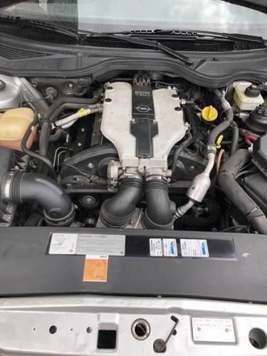

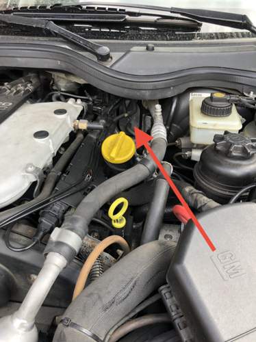

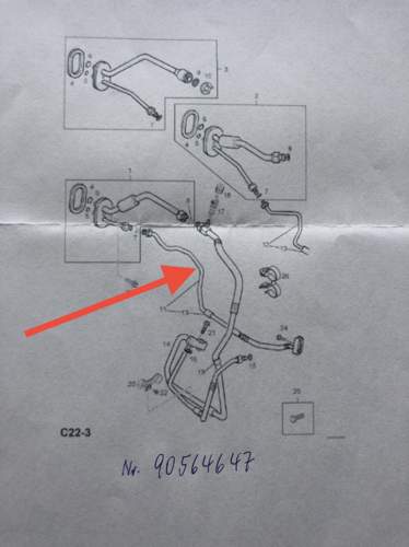

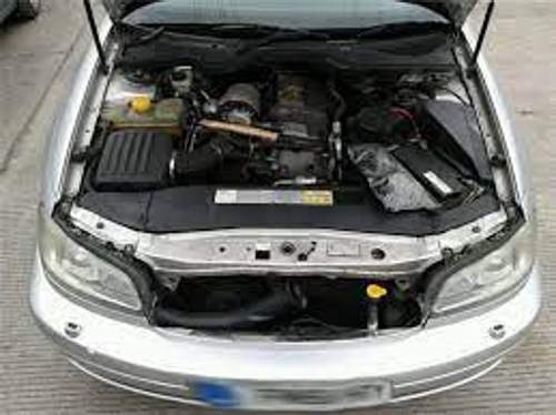

Hier lade ich noch 5 Fotos hoch. Bild 1 zeigt die Skizze von Kurt zur Klimaverrohrung. Das war schon ganz richtig. Es ist die mit 11 bezeichnete Leitung. Die Nr. 90564647 stand auf der Leitung in meinem Wagen. Habe heute noch meinen Monteur befrage, es ist die richtige. Zu den anderen Bildern: Bild 2: Blick auf den Motorraum. Bild 3: Der Pfeil zeigt auf den Anschluss an der Spritzwand zum Innenraum. Bilder 4 und 5: Die Pfeile zeigen jeweils auf in etwa auf die schadhafte Stelle (die untere Leitung). Ich habe das Teil neben der Pfeilspitze auf Bild 5 für den Trockner gehalten, aber da lag ich auch wohl wieder falsch.
So, ich denke, dass der Schaden spätestens Anfang nächster Woche behoben ist. Nochmals Dank an alle für die Beiträge. Ich werde auf jeden Fall Vollzug melden.
Bild-1-von-kurt-eingestellt
Bild-2-motoransicht
Bild-3-eintritt-zum-innenraum-fahrerseite
Auch wenn der Monteur der Meinung ist, es ist die Richtige, weil da die Nummer drauf steht: Es ist und bleibt die falsche Leitung. Beim V6 gehört die Leitung vom V6 rein und nicht die vom 2.2er Diesel auch wenn die erstmal passt. Die vom V6 hat einen anderen Bogen, vermutlich wegen der Wärmeentwicklung.
Und die vom V6 hat nun mal die OE-Nummer 90564649 und nicht 90564647.
