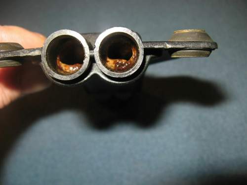

Bei solch schwer einzuschätzenden Öl-Undichtigkeiten pudere ich den Bereich mit Mehl oder Schneiderkreide großflächig ab. Dann sieht man frische Öllaufspuren und deren Ursprung recht schnell und sehr genau.
Zum prüfen der Druckverhältnisse im Kurbelgehäuse, kannst du die Schläuche der Kurbelgehäuseentlüftung versuchsweise ja mal alle abziehen und zusammen in eine Kunststoff Flasche stecken, um die Umwelt und den Motorraum nicht zu versauen. Wenn du eine klare Flasche benutzt kannst du auch gleich sehen, wieviel er da an Öl- und Öl Nebel rausschmeißt.
Die Stutzen der Blow-By Führung, oben auf dem Ansaugluftsammler dicht machen und dann mal eine Probefahrt mit auch ordentlich Vollgasspurts und aus langem Gang untertourig beschleunigend machen.
Dabei wird der größte Teil Blow-By erzeugt.
Die Simmerringe kommen oft schon (werden undicht) bei KG-Dücken um 0,5-1Bar.
Sie sind konstruktiv nicht für eine Druck belastete Umgebung gedacht.

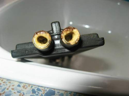

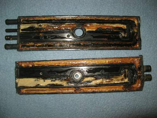

Die Blow-By Gas Führung oben kannst du grob mit Bref-Power-Entfetter o.ä. Mitteln einweichen und durch gründliches spülen mit heißem Wasser auch in Verbindung mit Flaschenbürsten reinigen. Das Thema Blow-By Gasführung V6 ist hier auch schon mal nachhaltig behandelt worden.
Die Bilder der geöffneten Gasführung sind zur Verdeutlichung nur über die Zerstörung der Gasführung möglich gewesen und so entstanden.
V6 Blow-By Führung Ansaugluftsammler
+7

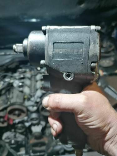

Einen vorderen Simmerring ohne Kühlerausbau geht schon einmal gar nicht beim V6 ,
Da benötigt man alleine ca 6-10 Std und
dann kommt noch eine wunderbare Zentralschraube, vom Antriebsrad des Zahnriemen.
Wenn diese Schraube "brummt" hat man Freude !
ohne Schlagschrauber+Torxnuß und
Gegenhalter für das Antriebsrad "alleine"
Fast unmöglich !

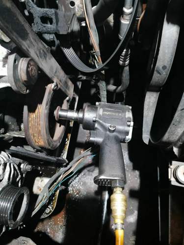

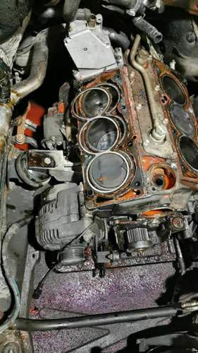

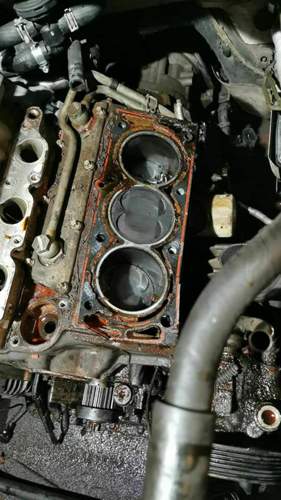

Also bei meinem habe ich den vorderen Simmerring KW beim letzten Zahnriemenwechsel (April 2021, wo ich auch die ZKDs mit neu gemacht habe) auch mit gewechselt und definitiv nicht den Kühler ausgebaut. Die Zentralschraube hat sich bissel gewehrt. Aber im Verein hat man ja das entsprechende Werkzeug und ist auch nie alleine. Wo da 6-10 Stunden (ohne ZKDs) zusammenkommen sollen....keine Ahnung. Und selbst wenn ich den Kühler hätte noch mit ausbauen müssen, der ist in 10 Minuten raus.
Und Getriebe AT abschrauben beim V6 (oder auch bei den anderen) empfiehlt sich eh nicht es alleine zu machen. Beim AT/V6 mit AGA weg und Getriebeheber zu zweit haben wir ein Geriebe schon in 1,5 Stunden mal getauscht. Von da bis zum hinteren Simmerring ist es beim AT nicht mehr weit.

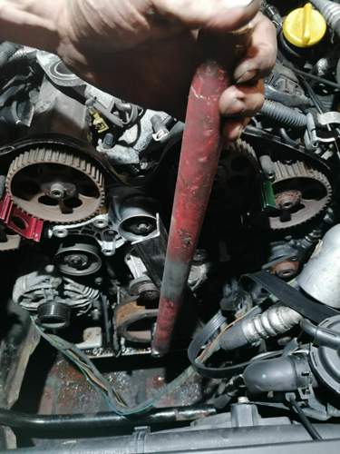

Hallöchen,
so wie Andy es beschrieben hat, ohne Ausbau des Kühlers haben wir die verrückte Schraube gelöst bekommen. Wir, damit meine ich wir waren vier Personen. Der Schrauber hatte nicht dazwischen gepasst. Wir benutzten eine riesen Knarre, schoben noch ein langes Rohr rauf (passte gerade so unter die Motorhaube) und schon ging es los. Nach dem Lösen der Schraube war bei uns das Gefühl im Kopf er würde jeden Moment auseinanderfliegen. Ich glaube, bei dieser Aktion hat man nur einen Versuch. Für einen zweiten Versuch reicht die Kraft nicht mehr. Wohlgemerkt, ohne Schrauber und Abrutschen!

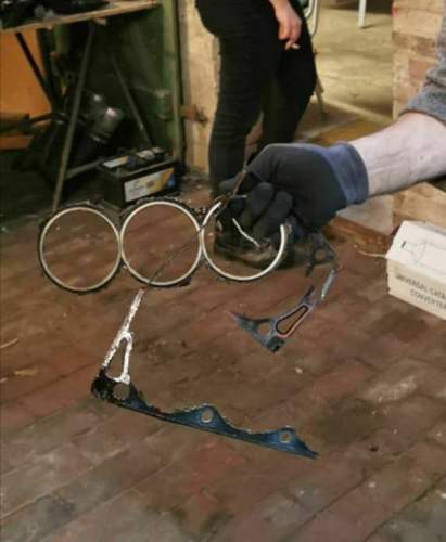

Diese Aktion hatte ich bei meinem jetzigen Motor. Der Vorgänger hatte das gleiche Dilemma mit der ständigen Ölundichtigkeit. Wie hier beschrieben laufend VDD undicht.
KGE komplett mit dem Luftansaugsystem und Schläuche gereinigt.
VDD eingeklebt.
Dann kam der Dichtring an der KW.
Jetzt zog ich die Bremse an und meine Überlegung war ein zu großer Druck im unteren Motorraum. Ich besorgte mir von einem Bekannten einen Zündkerzenadapter (eigentlich für die Montage an den Ventilschaftdichtungen) mit Druckluftanschluß. Ein Reifenbefüller wurde angeschlossen (Manometer) und drückte die Luft und die Brennräume. Siehe da, ein Zylinder zeigte ein anderes Druckverhalten.
Fazit:
Der Kauf eines gebrauchten Motors war billiger als eine Reparatur!
VG Hartmut aus MV

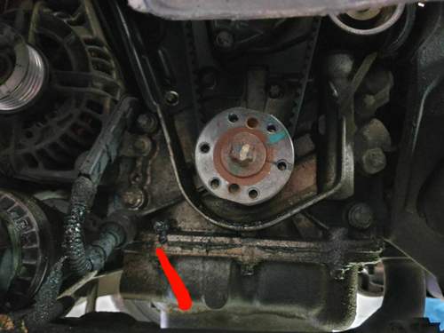

Themenstarteram 22. Juli 2021 um 5:52
Vielen Dank, für die zahlreichen Beiträge.
Ich habe es lokalisieren können.
Aus der Ölpumpendichtung sickert es leicht raus.
Ich habe den Eindruck erst nach Abstellen des Motors. (evtl. bei laufendem Motor Ölpegel unterhalb der Kante?)
Der vordere Simmerring schwitzt maximal leicht.
Habe nach einer Probefahrt nur schnell das untere Riemenrad entfernt.
Diese beiden Sachen, schätze ich, können bis nach dem Urlaub (ca. 800km eine Tour) warten.

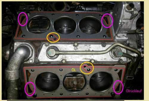

Nun hatte ich gestern Gelegenheit auf eine Bühne zu kommen.
Nun ja, die linke Kopfdichtung schwitzt auch. Der ganze Bereich ist nass.
Hab ihn eine ganze Zeit laufen lassen.
Es scheint mir aber wirklich nur ein schwitzen zu sein, eben über einen längeren Zeitraum.
Ich habe
keinen Druck im Kurbelgehäuse (mit Uhr gemessen am Ölmessstab)
nach ca. 30km keinerlei Öl im blowby (aufgefangen in einer Plastikflasche)
kein Wasser im Öl
kein Verbrennungsdruck im Wasser (auch keine Rußflocken, Öl o.ä.)
Kerzenbilder und Kolbenböden trocken, keine Anzeichen von Wassereintritt.
Mir ist klar, dass die Kopfdichtung gemacht werden muss, wie auch der Rest.
