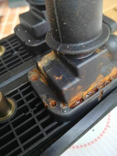

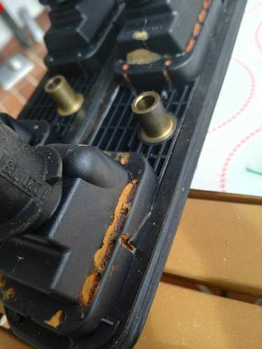

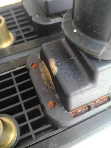

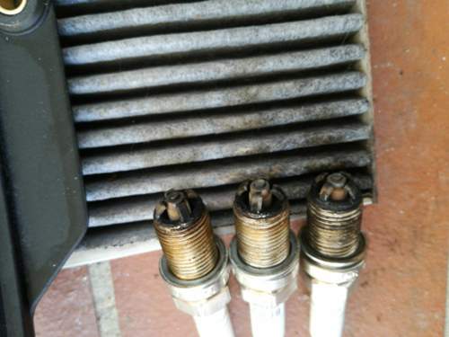

Jetzt hab ich mir 2 Finger verrenkt, zig Verletzungen und überall Dreck die Klopfsensoren getauscht Fehler bleibt der selbe.
Nun sind die Kerzen raus neue drin immernoch wie ein Sack Nüsse.
Den LMM hatte ich bei Zündung aus abgeklemmt.
Die Zundspule hat risse in den Gummis.
Also denke ich ist der Teufel dort begraben.
