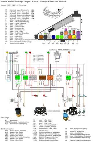

Mahlzeit miteinander. Ich hab mal wieder ne Frage zum Omega und ob das evtl normal ist. Wenn ich das Fahrzeug nach normaler Fahrt betriebswarm abstelle, läuft der Lüfter regelmäßig noch einen Moment nach (Max. 30sek). Die Klimaautomatik (derzeit o.F.) steht auf Auto/Eco 18°. Zu heiß wird der Motor nicht. Warum läuft der Lüfter ständig bzw so häufig bei Temperaturen von derzeit um 5°?

Lies ihn mal aus über den Sensor vom MSTG, wenn Du die Möglichkeit hast. Ab (ich glaube) 95 Grad laufen der Lüfter und die Querstrompumpe bis ca. 90 Grad nach, je nachdem welcher Thermoschalter verbaut ist. Das ist völlig normal und gewollt, damit die Köpfe nicht reißen.
Da wird Dein V6 auch bei den realtiv niedrigen Temperaturen wohl auch hinkommen. Die E-Gas werden eh etwas wärmer.
Wenn man jetzt vielleicht auch noch nen verdreckten Klimakondesator hat, ist zwar oft noch genug Kühlleistung vorhanden, er wird aber auch bei niedrigen Temperaturen halt wärmer laufen. Über 92 Grad hat er eh, da geht nämlich der Thermostat erst auf.

Das Nachlaufen wird ja vom Thermoschalter der ersten Stufe der Lüftersteuerung geschaltet.
Mit dem Alter können die Thermoschalter schon mal verschleißen, sich auch in der Hysterese verändern.
Ein Ersatz der Thermoschalter ist sicher nicht sehr kostspielig und eigentlich auch recht schnell gemacht.
Sie sind z.T. sicher ein wenig fummelig zu erreichen, aber es geht, wenn man ein wenig handwerklich ein wenig geschickt ist.
Wenn das Kühlmittel real über 90°C hat, läuft er, eben auch wie er soll, nach, bis das System unter den unteren Abschaltpunkt der Schalter-Hysterese abgekühlt ist.
Die Querstrompumpe am Kühler sorgt hierbei gleichzeitig dafür, daß das Kühlmittel im Kreislauf zirkuliert und so eine komplette, und hier besonders wichtig," gleichmäßige" Abkühlung des Motors sichergestellt ist.
Ob dein Kühlmittelkreislauf verschlammt, oder das Netz des Kühlers verdreckt ist, kannst du nur beurteilen.
Das wären Gründe für einen Wärmestau im System, die ein Nachlaufen auch, bei scheinbar niedrigen Systemtemperaturen, begünstigen.
Ebenso kann/könnte auch ein Defekt der Querstrompumpe am Kühler die Ursache sein, für ein stets und ständiges Nachlaufen.
Wenn sie steht, gibt es nach dem abstellen einen Wärmestau im System, der sich dann (einfache Abkühlung ohne Einfluß des Lüfters) sehr langsam abbaut.
Zum Testen auf die Funktion der einzelnen Stufen und Komponenten kannst du den pinkfarbenen Teststecker, im Relaiskasten, im Motorraum benutzen. Die Funktion und die Zusammenhänge des Teststecker mit den Komponenten sind hier schon oft erläutert und bebildert worden und gehen auch aus dem Schaltplan hervor.
Beschaltung Kühlung V6 E-Gas 3-21

Dann viel mir auf daß du sagtest die Pumpe läuft ja immer?
Nein, das tut sie nicht, sie läuft nur bei abgestelltem Motor mit.
Ich vermute das war leichtfertig geschrieben, oder?
Kannst du auch am oben angehängten Schaltplan prüfen/nachvollziehen.
Die Pumpe läuft nur, wenn die Zündung AUS ist und die Temperatur den Schwellwert überschreitet.
Der obere Temperaturschalter ist dafür zuständig.
Ist bei heißem Motor natürlich gefährlich, wenn man die Zündung einschaltet, aber den Motor auslässt...

@ AeB
Wenn die Kühler nachlaufen, laufen alle drei nach.
Die zwei vorne sind dann in Reihe geschaltet und der Motorlüfter läuft über den Vorwiderstand. Somit laufen ALLE mit halber Kraft.
Wenn allerdings nur der Hauptlüfter läuft, ist Stufe 1 des Thermoschalter defekt. Das gilt auch, wenn die Klima aus ist und der Motor läuft.
Es ist völlig egal, ob die Klima an oder aus ist. Es laufen immer alle drei, wenn der Schwellwert erreicht ist. Das sind entweder 95°C (X25XE/X30XE) oder 100°C (Y26SE/Y32SE). Stufe 2 wären 100°C und 105°C.
In Stufe 2 lauft der Motorlüfter voll, die beiden anderen aber immer noch auf halber Drehzahl.
Dann kommt sozusagen Stufe 3, geschaltet durch den Thermoschalter unten. Da gibt es auch zwei Varianten. Wenn hier der Temperaturwert erreicht wird, schalten auch die beiden Lüfter vorn auf voll.
Die defekte Stufe 1 hatte ich vor zwei Jahren, da springt einzig der Hauptlüfter an, wenn die Klima aus ist.
Wenn die Klima an ist, laufen alle drei Lüfter immer.

mal ganz anders Beschrieben-
Bei 100 °C schließen die Kontakte des Temperaturschalters Nr. 1, Stufe 1, wodurch das ECM-Relais und das Kühlgebläse-Steuerrelais aktiviert werden.
Wenn das ECM-Relais erregt wird, wird eine Zündspannung an das ECM-Kühlgebläse angelegt,
wodurch es in Betrieb gehen kann.
Wenn das Kühlgebläse-Steuerrelais anzieht, wird Batteriespannung an Hilfskühlgebläse Nr. 1 und Hilfskühlgebläse Nr. 2 über die normalerweise offenen Kontakte des Gebläsesteuerrelais angelegt.
Dadurch laufen die zusätzlichen Kühlgebläse vor dem Kühler in Reihe mit "halber" Drehzahl.
Das Lüftersteuerrelais versorgt auch den Motorkühllüfter mit Batteriespannung,
nachdem es den "Widerstand" des Motorkühllüfters passiert hat.
Der Widerstand des Motorkühlgebläses bewirkt, dass das Motorkühlgebläse mit halber Drehzahl läuft.
Das Lüftersteuerrelais versorgt die Zeitsteuerungspumpe am Kühler auch mit Batteriespannung über normalerweise geschlossene Kontakte des Hilfswasserpumpenrelais.
Dadurch kann die Zeitsteuerungspumpe arbeiten.
