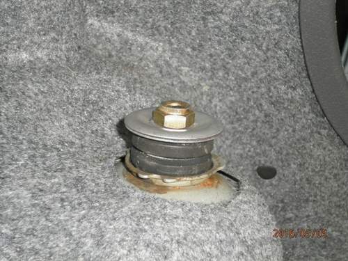

HILFE!!
Wir bekommen die obere Mutter nicht vom Stoßdämpfer gelöst.
Die Mutter hat SW 16 und die Gewinderstange SW 7 für einen Maulschlüssel.
Trotz Verlängerung und vereinten Kräften lässt sie sich absolut nicht lösen.
In der Beschreibung steht was von einem Anzugsmoment von 20 Nm - die sind bei weitem überschritten.
Was mach ich denn jetzt?
So bekommst du sie nur mit einem Schlagschrauber gelöst.
Alternativ, mit einen schmalen Kreuzmeißel und von oben die Mutter anstechen und so weiten bis sie sich drehen läßt.
Mit einem Mutternsprenger kommt man da leider nicht ran.
Also doch mit Gewalt.
Kurt, ich habe eine Limousine 😉
Mit dem Schlagschrauber kommt man nicht ran, aber für einen Mutternsprenger ist genügend Platz.
Ich habe jetzt diesen HIER
Hast Du das schon mal gemacht? Funktioniert das immer?
Ich habe das Video gefunden - sieht ja ganz leicht aus.
KLICK
Mensch ja, ich vergesse immer, daß du ja nur nen halben Omega hast....
Klar da kommst du bequem mit allem ran was spalten kann.
Also auch mit den einfachen Mutternsprengern.
Sogar mit einer simplen Eisensäge......

Okay, ich probiere es mal.
Moin
auch wenn mir eine Zylinderreihe fehlt und ich damit auch einen halben Motor besitze,Grins !
ein Stoßdämpfer ist doch wirklich kein Problem ,in an der HA zu Erneuern .
Tipps,aus der Praxis !
- einen Meißel ansetzen bringt in der Regel nichts,
da durch die Gummis oben jeder Schlag mit dem Hammer+Meißel federt und die aufgewendete
Energie zum großen Teil in den Gummis verpufft,
ja man kann sogar dadurch das Blechauge im Bodenblech in der oberen Führung verbiegen !
-Mutternsprenger,noch nie angewandt -habe noch nichtmal einen ,kann gehen -
ist aber für mich schon immer ein uninteressantes Teil gewesen ,
es gibt viel Möglichkeiten eine Mutter/Schraube zu entfernen ,
wenn man die Möglichkeiten hat und kennt !
-Flex jeglicher Art,setze ich auch im absoluten E-Fall ein,aber selten -
aber man kann sie benötigen !
-meine Art diese Muttern zu lösen ist immer dieses ,
man muß sich einen Zugang zur Kolbenstange des Stoßdämpfers schaffen !
Wie der Zugang passiert,ist absolut egal .
alle denken immer nur über diese obere Mutter nach und vergessen,
das unten auch noch Teile des Stoßdämpfers sitzen !
man kann den Stoßdämpfer an der unteren Befestigung lösen und nach unten ausziehen ,
wenn man Glück hat, sieht man dann die Kolbenstange dann schon
oder man öffnet die obere Schutzhülse des Stoßdämpfers ,mit ner Flex oder Blechschere .
manchmal ist diese Schutzhülse auch so verrostet,das sie beim Ausziehen des Stoßdämpfers
sofort nach unten fällt ,das wäre schon der Hauptgewinn !
danach setzt man eine WAPU-Zange ,Feststellzange,Gripzange oder
eine selbstklemmende Rohrzange aus dem Heizungsbau an der Kolbenstange an und
lößt diese obere Mutter ganz einfach,Zerstörungsfrei für jegliche andere Teile des Fahrzeuges .
hat man keine Rohrzange und nur eine WAPU-Zange und keine 2te Person ,
die die Rohrzange halten kann ,
so nimmt man ein Plastespannband macht es um die Griffe der WAPU-Zange und
lößt die obere Mutter ganz einfach !eine Festellzange,Gripzange hält ja selber !
irgendwann beim versuchten lösen/drehen der oberen Mutter wird sich die WAPU-Zange
an einem Teil anlegen und man kann die Mutter lösen .
-manchmal lößt sich die Mutter schon wenn eine 2te Person nach entfernen der unteren Schraube ,
den Stoßdämpfer etwas verkantet und oben dreht/lößt die 2te Person die Mutter .
Einbauen immer erst oben leicht befestigen ,dann unten richtig Einbauen und
dann die obere Mutter anziehen ,
da kann man die Abflachung zum Gegenhalten der Kolbenstange auch mal Nutzen!
mfg

Ich habe nicht gedacht, dass ein Werkzeug für 8,50 EUR wirklich was taugt.
Der Mutternsprenger hat aber sehr gute Dienste getan und nach seinem ersten Einsatz sieht er immer noch so aus, als könnte er noch ein paar Muttern zur Aufgabe überreden.
Es lohnt sich also, so ein Teil in greifbarer Nähe zu haben.
Die Kolbenstange vom Radhaus zu halten war auch eine Überlegung, aber die ist verchromt und lässt sich nur schlecht fixieren.
Die saubere und einfache Lösung war der Mutternsprenger.
Man muss die Mutter nur einkerben. Die Verformung hat dazu geführt, dass sich die Mutter mit dem kleinen Gabelschlüssel und einem Ringschlüssel von der Kolbenstange entfernen ließ.
Aber seht selbst.
Mutternsprenger
Mutternsprenger01
Mutternsprenger02

Kurz vor dem Fahrspaß gab es aber noch einen Kraftakt.
Die Mutter hatte ich original von Opel geholt. Die soll mit 20 Nm auf die Kolbenstange aufgeschraubt werden. Nun gibt es von den Kabas zu den GMs kleine Unterschiede. Die Kolbenstange mit dem Gewinde ist ein kleinwenig kürzer und somit ließ sich die Mutter nicht so weit eindrehen, damit die Kolbenstange aus der Mutter schaute. Also von der Radkastenseite aus gegenhalten. Mit Manneskraft ging das nicht, da hab ich zu viel Kraft 😉
Also so einen Ölfilterschlüssel geholt. Ging nicht viel besser, aber meine "Hilfe" hat länger durchgehalten.
Nun sind etwas mehr als 20 Nm drauf, da der obere Teller den oberen Gummi halten muss.
Schraubt man die Mutter nicht weit genug drauf, klingelt der Teller bei Kopfsteinpflaster.
Ich hab nicht gedacht, dass diese kleine Mutter beim Ausbau und beim Einbau so einen Ärger macht.
Dagegen war das Abdrehen der unteren fetten Schraube mit SW21 für mich ein Klacks.
