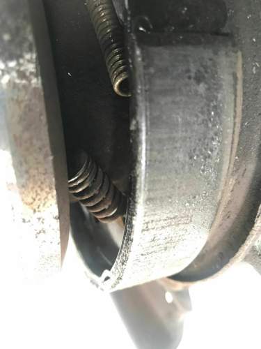

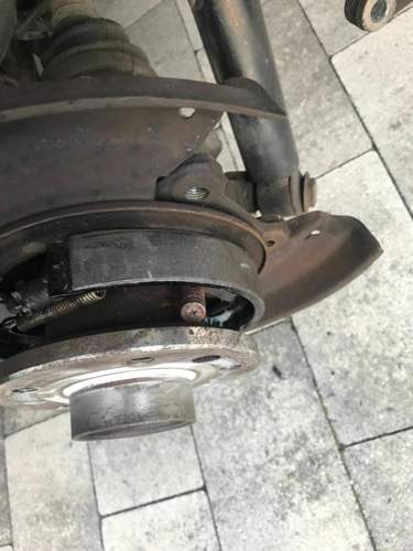

So hat mir keine Ruhe gelassen. Hab nachgeschaut. Es liegt an der Handbremse.
Tja, das ist dann doof. Für die neuen Bremsankerbleche müssen die Radnaben und die Radlager raus.
Der Aufwand ist beträchtlich.
Zwei Methoden gehen schneller: Bremsankerbleche aufschneiden, nachher verschweissen.
Grob, soll aber funktionieren.
Zweite Variante: Hinterachse komplett tauschen. Kein Witz, das geht wirklich viel schneller, als der korrekte Tausch von Bremsankerblechen...
Beim A Ommi hats am Anfang auch immer geholfen das Blech um die herausgerissene Stelle etwas nachzutreiben. Hielt dann wieder ne ganze Zeit.
Gruß Olli
Genau das werde ich am Wochenende erstmal versuchen. Auch ein bisschen Druck von der Feder zu nehmen. Und vielleicht irgendwas hinschweissen und neues Loch rein bohren. Mal schauen was geht.
Ja, das kann klappen- hängt natürlich vom Grad des Verfalls ab. Behelfsweise habe ich auch schon die Niederhalter vom C Kadett angeschweisst, um wieder die Rasterung für den T-Stift zu haben. Danach mussten aber die Federn und Stifte umgefrickelt werden, um die nötige Vorspannung zu bekommen. Und zuweit rausschauen darf da auch nichts, sonst knirscht es...
Also eine übele Frickelei. Lieber gleich ordentlich machen. Immer wieder in Handbremsbacken und Montagesätze investieren zu müssen, weil es mal wieder krachte, plus den Ärger- ach nö.
Was uns wieder zu der kompletten Tauschachse bringt. Man muss nur auf die Bremsankerbleche achten. Die Querlenker sind eigentlich immer fit, das alte Diff kann man ja behalten, wenn das neue nichts taugt oder nicht passt.
Die Achse hängt an 6(!) Schrauben...
Moin koso
Wenn ich so die Bilder betrachte,
sind da nicht die falschen Stifte verbaut?
das mit dem Kreusschlitz vorne,außen ist mir
so nicht bekannt .
ich kenne eigentlich beim Omega nur,
Stifte von hinten (mit der breiten Fläche) einsetzen
Sicherung von vorne mit Feder sichern(verdehen)
die Stifte kann man von hinten eigentlich immer einschieben,ohne Bremsbacken und
danach Bremsbaxken auflegen.
bei meinem Ehemaligen sah es so aus wie ich es normal kenne.
Mfg
-107-2
-107
Den Kreutzschlitz von aussen kenne ich sehr wohl. Welche Bauart genommen wurde, ist abhängig vomBaujahr oder auch der Motorisierung?
Daran habe ich schon gerätselt. Man scheint auch nicht bei allen Achsen/Naben von innen dran zu kommen, um da was durchzustecken.
Wäre schön das mal geklärt zu haben.
Spiegelchis,
der Unterschied ist die Fgst.Nr,
bis: V1169750
sind die Stifte von außen nach innen gesteckt und
ab V1169751
von innen nach außen gesteckt.
Ich sage mal,da die Bremsbacken identisch sind ,
kann man nach dem Legoprinzip auch die neuen Stifte nehmen und von innen durchstecken.
das Loch im Ankerblech wird dann etwas aufgebohrt.
Mfg
Aha. Dann müsste es ja zwei verschiedene Bremankerbleche geben. Oder besser, gegeben haben.
Viel Platz kann da aber nicht sein, sonst könnte man ja einfach die Stifte von innen durchstecken, und den Lochfraß mit einer simplen Unterlagscheibe überlisten.
am Radlagergehäuse wird es keinen Unterschied geben,wegen den Stiften reinschieben und
die ersten Ausführungen Ankerblech sind noch nichtmal mehr aufgeführt,
erst ab VIN 11134148- sind Teile aufgeführt!
Es könnte evtl wieder originale Ankerbleche geben-
https://www.ersatzteile-original.com/.../...3081-24436738::191502.html
