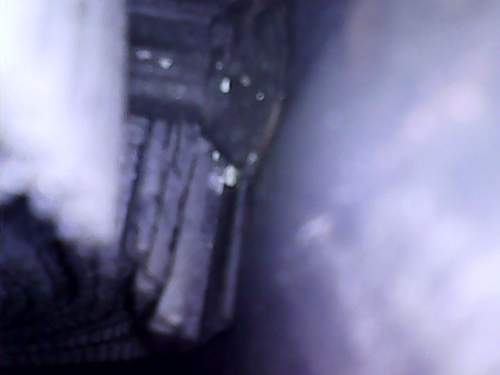

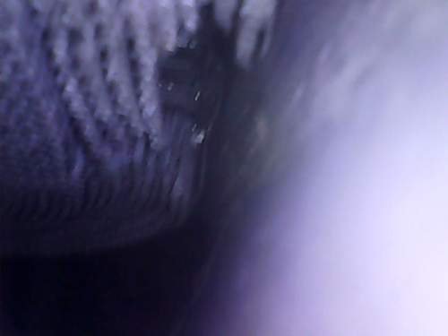

Bei der Endoskopie jedoch sieht es jedoch ein wenig gemischter aus. Die Zylinderlaufbahnen sind eher unauffällig, auf keinem Zylinder konnte ich Kratzer oder vergleichbares sehen und auch der Kreuzschliff ist noch gut erkennbar. Jedoch sind bei Zylinder 3 & 6 die Einlassventile stark verölt 😕 (siehe angehängte Bilder).
Und daher nun die Frage wo dieses Öl herkommt und mit dem Ölverbrauch in Zusammenhang steht?
Meine Vermutung sind defekte Schaftis, was ist Eure Meinung dazu?

Ich würde die Zündis nach einer Abkühlung über Nacht rausschrauben und mal auf Wassertröpfchen prüfen. Die Verkokungen könnten auch auf einen beginnenden ZKD-Schaden hinweisen. Schaftis können auch ursächlich sein. Bläut er denn?
Hallo berlin-paul,
bläuen tut er eigentlich nicht (und wenn dann nicht stark) und Wasserverlust kann ich auch eher keinen feststellen.
Ist ja auch ein Y-Motor, diese sind doch eher unauffällig bei den ZKD's oder?
Wenn ich aber an die Schafti's gehen sollte werde ich wohl die Köpfe runterreissen.

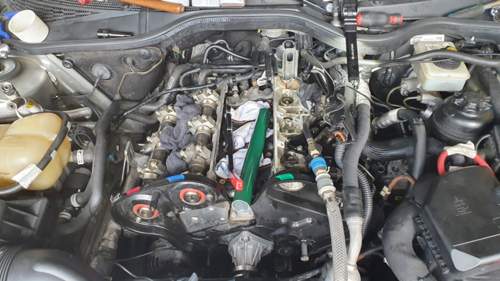

Das sind ziemlich sicher die Schaftdichtungen, es gibt nur zwei Ursachen für Ölverbrauch durch Verbrennung, Schaftdichtungen und Ölabstreifringe. Da das Öl oben hängt, sind es die Schaftdichtungen.
Um diese zu wechseln bleiben die Köpfe drin, es werden lediglich die Nockenwellen ausgebaut.
Man fertigt sich einen Adapter aus einer alten Zündkerze und setzt dann den Brennraum unter Druck (ca. 8-10 bar).
Du braucht dann noch etwas um die Federn zusammenzudrücken für den Zusammenbau.
Die Ventilkeile entfernt man nach der bewährten Methode mit passender Nuss, Verlängerung, Hammer.
Rein vom aktuellen Ölverbrauch ausgehend brauchst du noch keine Panik bekommen, das wird ab ein bis zwei Litern interessant. Bis dahin einfach weiterfahren und entsprechend nachfüllen.

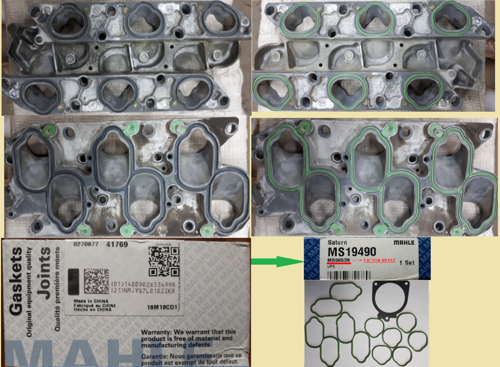

Moin brasil

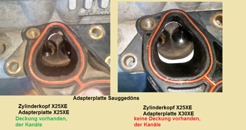

Anhand der Beschreibung verkokte Einlaßventile würde ich
auch die PCV (Kurbelgehäuseentlpftung) in Betracht ziehen.
dabei zieht der Motor über die Drosselklappe i
dann auch etwas Motoröl an und verteilt es als Nebel in
den Ansaugkanälen.
Edit-
Ein Weißrauch aus dem Auspuffende könnte auch davon stammen.
Hatte ich selber schon beim 2,2er Omega,
Wo ich mit Wowa den Brenner ab Innsbruck hoch bin,
Bis 110 Grad Wassertemperatur laut Schätzeisen !
Vorher kam ne Meldung Ölstand prüfen und
Ich füllte 0,5 Liter Öl auf,ohne den Maßstab zu ziehen!
Diese Meldung Ölstand prüfen erwiß sich später als Falsch,
Damit hatte ich zu viel Öl drinn und der Motor
Spuckte das Öl in weißen Wolken hinten raus.
Später war dann der Spuk zu Ende ohne Folgen!
der Motor könnte bei einer defekten PCV vorher evtl dabei auch leichte Zischgeräusche im Leerlauf gehabt haben:
mfG
https://www.youtube.com/watch?v=Du9tp0yliyE
V6-kge
V6-kge
V6-kge
Danke für diesen Input, genau so hatte ich es ja schon mal gemacht (nur halt mit nem gekauften Werkzeugsatz) und dabei warscheinlich die neuen Schafti´s wieder verletzt 🙄
Wenn du schon das Werkzeug dafür hast, spricht ja alles dafür, es wieder so zu machen.
Eine Beschädigung der Dichtungen beim Einbau kann bei jeder Methode passieren.
Die Nuten müssen halt abgedeckt sein, und die Hülse zum aufdrücken sollte gut passen. Und Markenware, also original Opel, Elring, o.ä.
Die Köpfe abnehmen ist ein ganz anderer Aufwand an Zeit und Kosten, allein schon die vielen Dichtungen die zusätzlich benötigt werden, ohne einen Vorteil bei der eigentlichen Reparatur.

Mit dieser PCV ist auch kein schlechter Tipp, ich weiß, dass diese seltsame Dichtung mit dem Steg defekt ist. Ich hatte schon länger nach einer neuen gesucht aber nirgends gefunden. Heute aber, nachdem ich mich nochmals intensiver mit der Suche beschäftigt habe bin ich dann hier fündig geworden:
https://www.mm-opelparts.de/abdichtung-0
Ich habe diese Dichtung dann auch direkt bestellt und auch schon von der Post NL eine Versandbestätigung erhalten.
Mein nächster Schritt wird also sein, dass ich die Schafti's mit der Druckluftmethode wechseln werde und dabei die KGE mit einer refrechten von Alex ersetze (man weiß ja nie). Und natürlich auch diese Pubs-Dichtung austauschen.
