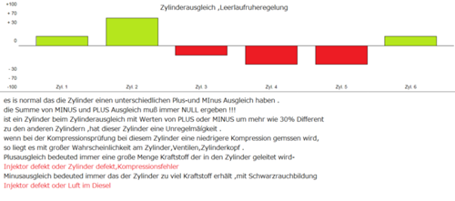

Kurze Beschreibung: beim Anfahren mit wenig Drehzahl und leichter Last spürt man ein vibrieren und unwucht Laufen Übertagen auf die Karosserie (Popometer), sowie beim Beschleunigen mit wenig last. Bei höheren Drehzahl und höher Last kaum spürbar.
wenig Drehazhl und wenig Motorlast und Vibrationen ,da würde ich evtl mal über
eine Messung der Injektoren nachdenken ,
- Rücklaufmengen messen und
einmal die Zylinder einzeln abschalten und gefühlsmäßig über den Motorlauf urteilen( GEFÜHL),
über den China-Böller wenn es beim Y25DT geht .bei meinem Benziner geht es .
Leerlaufruhreglung und Zylinderausgleich sind da Gedanken, da diese Steuerunsgsart
sogenannte Komfortgründe hat um einen runden Motorlauf vorzugaukeln und
das ist nur im Leerlauf und unteren Drehazahlbereich gewünscht .
bei Vollast gibt es keinen Zylinderausgleich mehr,
da zählt nur Vollastanpassung der Einspritzmenge und Komfort ist da abgestellt !
mfg
Zylinderausgleich-leerlaufruheregelung

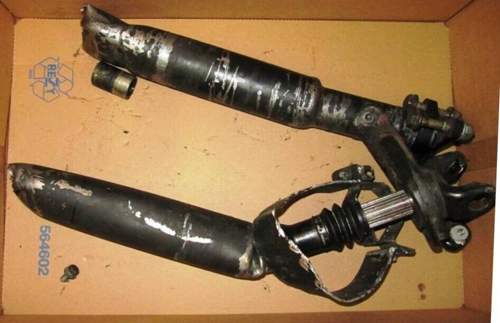

Was noch sein kann ist, daß die Buchse in der Kardanwelle verschlissen ist oder die Welle (warum auch immer) eine Unwucht hat. (oft mal irgendwo aufgesetzt oder so)
Dann taumelt die Kardanwelle in der Hardyscheibe bis sie durch die bei höheren Drehzahlen dann wirkenden Zentrifugalkräfte an der Hardyscheibe zentriert wird. Das kann bei hoher Geschwindigkeit, dann also auch bei hoher Drehzahl der Welle, plötzlich auch wieder Vibrationen verursachen.
Dann reichen die Zentrifugalkräfte und die Materialspannung der Hardyscheibe nicht mehr aus, um die Welle sicher zu zentrieren und sie fängt spontan an ein wenig zu eiern. Ein Scheiß Fehler, der mir schon graue Haare eingebracht hat.
Und immer wieder wollte ich nicht daran glauben, nach dem Ersatz der Buchse, gegen eine neue, kamen die Vibrationen nach ein paar tausend Kilometer wieder, Es war zum Haare raufen.
Aber erst nach dem Ersatz durch ein selbst gedrehtes Bronzelager war hier plötzlich langfristig Ruhe im Karton. (aber ein andermal übrigens nach dem Austausch der Kardanwelle auch)
Daher mein Verdacht, daß die Kardanwellen leicht verzogen waren.
die stärksten sind es nämlich nicht unbedingt.
90343848 458181 Buchse vorne hinten Kardanwelle
Img-4139
Img-4334
Schaden mit höherer Leistung

Kurt wie schafft man es so eine Kardanwelle abzuscheren? 😰 Wobei die bei den kleinen Benzinern glaub dünner sind wie beim Diesel. Da halten die problemlos 450 Nm aus, ab 600 Nm wird es dann kritisch. 😁

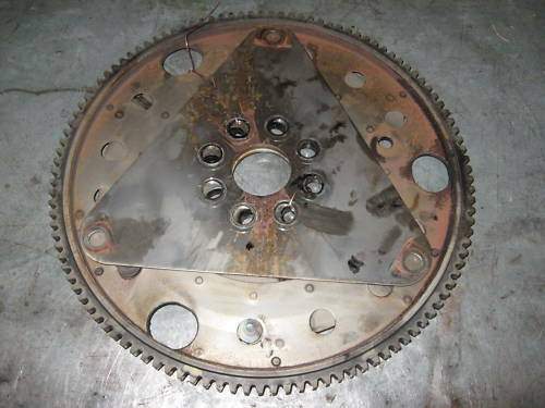

Da die R6 Diesel eine Dreipunktfixierung des Wandlers haben, kann es hier auch zu Vibrationen und auch zu Vibrationsrissen des Flexplate kommen, die den Wandler taumeln lassen, bis eine Drehzahl erreicht ist, wo die Zentrifugalkräfte im Wander stabilisierend wirken.
Beim AT hast du für den Wandler nur die weite Bohrung, aber kein Pilotlager, daß ihn auf der Kurbelwellenseite 100%ig zentriert.
