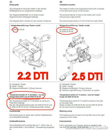

Versteh ich jetzt nicht - es gibt 2 Möglichkeiten den Zuheizer lahmzulegen, Stecker am ZH abziehen oder Sicherung raus. Beides Probiert, funktioniert ohne FC
LG robert
Ne ich hab nur den Zuheizer so drin wie er ab Werk war. FC ist hier im Anhang des Beitrags:
http://www.motor-talk.de/.../...standheizung-2-5-dti-t2923140.html?...
Hatte nur mal geschaut ob die Sicherung im Sicherungskastten unter dem Lenkrad drin & ok ist und das war der Fall. Lies sich auch mit Tech2 nicht zwangsstarten, eben aufgrund des FC.
geht das übers opcom auch?
Soweit ich weiß erst ab einer späteren Version von der es noch keinen China-Clone gibt, evtl. kann es der bulgarische Clone. Habs aber auch noch nie versucht beim Y25DT. Bei dem kommt man dort mit dem Tech2 nämlich erst mit LAUFENDEM Motor ins ZH-Steuergerät rein, beim 2.2 DTI ging das auch nur mit Zündung an.
Aber beim 2.5 DTI ist der Zuheizer eh bissl anders aufgebaut und der Tempfühler beim Pollenfilter ist auch weggefallen, das Steuergerät wird dann also auch ein anderes sein.

@tommy_c20let schrieb am 15. Januar 2016 um 14:01:03 Uhr:
..........der Tempfühler beim Pollenfilter ist auch weggefallen, .............
Dort sitzt der Luftgütesensor.

@kiaora schrieb am 15. Januar 2016 um 15:36:50 Uhr:
LF robert
Den meine ich nicht.
LF Thomas 😛
