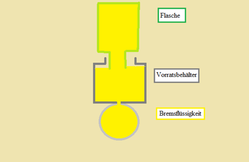

die beste Methode beim Omega ist immer noch ,
einer Pumpt am Pedal und einer dreht die Entlüfternippel auf und zu .
einer oder besser vier stückchen durchsichtigen PVC-Schlauch (ca 5 mm innen DIA )
aus der Fischabteilung des Tierbedarfs und ein oder vier Behältnisse.
mit einem Schlauch+Behältnis kann ich die neueu Bremflüssigkeit zu einem Einzelrad
durchdrücken und mit vier Schläuchen+Behältnissen drücke ich beim langsamen Pumpen
die frische Bremsflüssigkeit zu allen vier Räder durch .
danach muß ich natürlich jedes Rad nochmal einzeln Entlüften .
an der Farbe der Bremsflüssigkeit im PVC-Schlauch sehe ich,
wann die frische Bremsflüssigkeit am jeweiligen Rad ankommt !
in den Behältnissen muß unten der Schlauch in Bremsflüssigkeit stehen,
damit die Anlage keine Luft ziehen kann ,Physik !
wichtig ist immer,das der Vorratsbehälter voll ist und bleibt !!!
es darf keine Luft von Hauptbremszylinderseite her ins System reinkommen !
Wie erreiche ich dieses ?
ich setze die Nachfüllflasche (max 0,3 Liter !!! ) mit ihrer Öffnung verdreht schnell
in die Öffnung des Vorratsbehälters ein .
damit nutze ich die Physik aus,sinkt der Flüssigkeitsstand im Behälter so läuft Automatisch
die Flüssigkeit aus der Flasche in den Vorratsbehälter rein.
keine Angst ,die Bremsflüssigkeit läuft nicht über den Behälterrand über ,
da der Flüssigkeitsspiegel am `Einguß`der Nachfüllflasche stehen bleibt ,Physik!
zwischendurch aber trotzdem nach dem Vorratsbehäter sehen !!!
zum Schluß nur darauf achten ,die Nachfüllflasche mit dem Entlüften aufzubrauchen ,damit
die Bremsflüssigkeit nicht verschüttet wird ,deswegen die Nachfüllflasche nicht zu groß Wählen !
auch darauf Achten den Flüssigkeitsspiegel im Vorratsbehälter immer
an die Belagstärke der Bremsbeläge anzupassen !
Rest im Bild !
mfg

ich komme Bedarfsgerecht immer zur jeweilgen Lösung des entspechenden Fahrzeuges .
mit 4 Flaschen entlüfte ich auch Alleine, aber das wie Schreibe ich hier nicht .
da nutze ich den Aufbau eines Hauptbremszylinders aus und die Physik .
einen Hauptbremszylinder kann man beim langsamen Pumpen nicht zerstören .
Es soll ja auch jeder so machen ,wie Er es sich zutraut und möchte .
nur wer Bammel davor hat,sollte den Bremsflüssigkeitswechsel sein lassen !

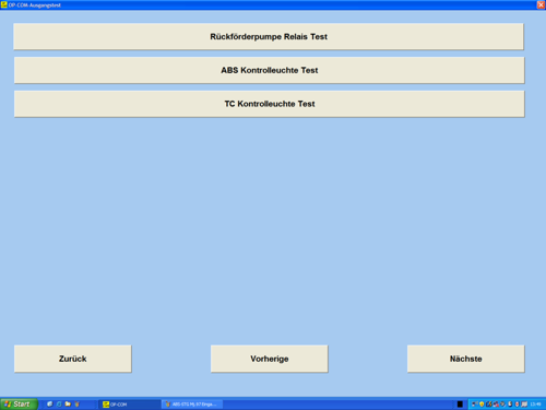

Das Pump-Entlüften habe ich schon bei meinem -8 ausgeführt. Mein Motorrad BMW1150rt mit ABS, BF gewechselt einschließlich Funktionskontrolle per Diagnosetool.
Am Omega Radlager, alle Bremsscheiben und Beläge getauscht, anschließend zum TÜV, alles ok.

der Gerechitigkeit halber noch eine Variante und
die Antwort auf die Frage der Anwendung der Rückförderpumpe !
