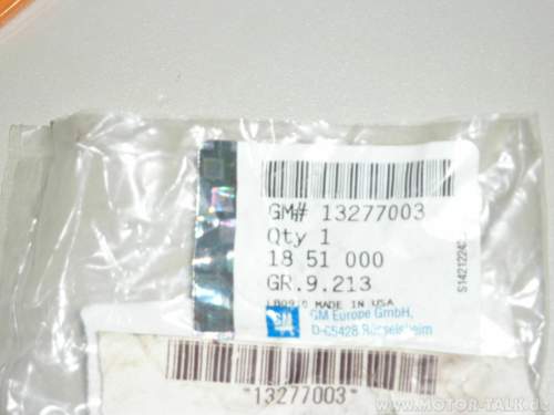

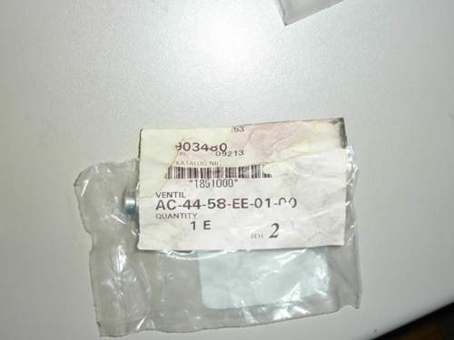

Nach einer intensiven Suche bin ich auf diesen Beitrag hier gestoßen, habe das Ventil ausgetauscht und dicht ists.
Und jetzt muss ich ein großes Lob und vielen, vielen Dank an euch und im speziellen an Kurt aussprechen. Ohne die Bilder und die ET Nummer und die Austauschanleitung hätte mich das sehr teuer zu stehen gekommen. Merci

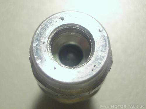

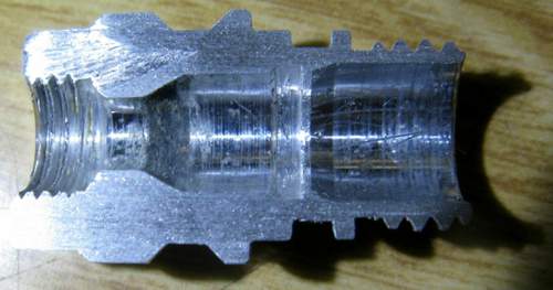

Hallo
es wird wohl das Ventil am Hochdruckanschluß gemeint sein ,
was meist durch falsche Serviceventile bzw durch zu festes Anziehen
bei der Klimawartung irgendwann defekt geht .
beim zu festen Anziehen wird der Ventilsitzring innen aus seiner Nut gedrückt !
der Niederdruckanschluß geht sehr selten defekt und wenn kann man
das Fahrradventil tauschen !
aber ehe man das Bestellt erst mit einem 14er oder 15er MAul+Zange probieren ,
ob das Ventil rausgeht ,Rechtsgewinde .
danach wieder Handfest ziehen und ein neues Bestellen .
bei den Mondpreisen für R143A sollte man das Teil eh immer wechseln !
da bekommt man für eine Füllung im Omega ( 950 Gramm ) mindestens 10 Ventile !
