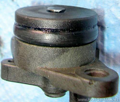

jo also ich noch mal. bin gerade dabei die drallklappen zu entfernen. ansaugbrücke ist runter und nun sollen die klappen raus. also es sind noch alle da :-), aber wie genau soll ich die ausbauen. das wäre jetzt mal schnell meine frage
Mit dem Lagerbock rausschrauben, absägen und die Welle innen vernieten.
Oder die Wellen komplett raus, da ein Gewinde rein schneiden und Schrauben von außen rein drehen.
Oder Schraube durchstecken und mit Mutter sichern. (wobei daß die denkbar schlechteste Lösung ist)
Oder die Lagerstopfen komplett gegen geschlossene Stopfen austauschen. (Gibt es im Netz zu kaufen)
Schnitt-welle
Stumpf-welle-vernietet

jo also mal ein kurzes update! drallklappen sind raus und ging auch wirklich leicht zu machen. aus meiner ansaugbrücke lief auch ne ganze menge oel raus! die Entlüftungseinheit ist getauscht und ich dachte mir wenn ich schon mal platz hab kann ich gleich die glühkerzen mit wechseln. ja natürlich ist die letzte ganz hinten abgerissen und nun steh ich etwas blöd da. kann mir evtl. jemand von euch berichten was mich genau erwartet???

Hallo. Ich weiß, dass Thema ist schon sehr alt , nur habe ich jetzt das gleiche Problem. Mei Immo 2.5dti ölt wie Sau. Durch Recherchen bin ich drauf gekommen mal die kurbelgehäuseentlüftung zu erneuern. Habe einen Papiertest gemacht. Papier auf offenem Einflussdeckel legen und Motor laufen lassen. So wie ich gelesen habe, muss ein leichter Unterdruck im Inneren sein, sprich das Papier muss leicht angesaugt werden. Bei mir pustete es aber raus. Heute dann die entlüftung getauscht und unten alles sauber gemacht. Unterbodenschutz ab und alles vom Öl entfernt, inklusive Motorlager. Das Öl kommt wohl vom ansaugstutzen des Turbolader und läuft am Motorlager herunter. An die schelle habe ich mich nicht getraut. Mache nur kleinere Sachen selber. Nach dem wieder Zusammenbau wieder den Papiertest gemacht. Er pustet immer noch aus dem Öleinflussstutzen. Ist das normal? Mache mir sorgen dass alles für die Katz war und die ölerei nicht aufhört. Hoffe ihr könnt mir helfen!
Das du sagst, es Pustet dort raus, sagt einem nicht wirklich was. Vielleicht kannst Du es etwas genauer beschreiben um es nachvollziehen zu können.
Kommt das Öl zwischen Luftfilter und Turbolader Verbindung heraus? Dann Tipp ich, das Öl über die Kurbelgehäuseentlüftung in den Ansaugtragt gezogen wird.
Im Bild kannst Du den Bereich des Ölverlust vielleicht sagen.
Wie hoch ist den die Laufleistung und der Ölverbrauch insgesamt?
