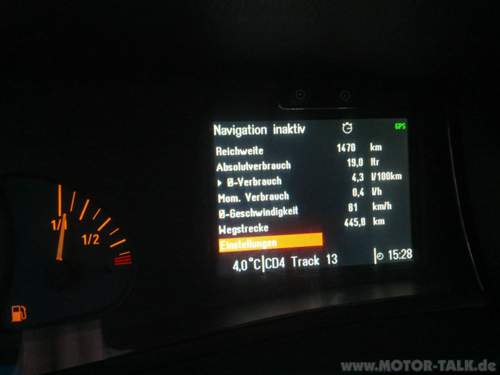

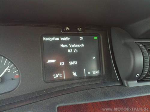

Was braucht euer 2.5 DTI WARM im Stand im Leerlauf (OHNE Wandler wenn Automatik, also auf N oder P), möglichst ohne Verbraucher wie Gebläse oder Licht?
Ich hab in der Regel 1,0 Liter/h auf dem Bordcomputer / Momentanverbrauch stehen. Wenn ich direkt von der Autobahn komme und dort zügig unterwegs war, können es auch mal 0,9 L/h sein. Normal?
Mein 2.2 DTI hatte 0,4 L/h nach normaler Teillast-Fahrt / Fahrweise (Motor warm) und nach einer zügigen Autobahnfahrt auch mal 0,3 L/h. Leerlaufdrehzahl 800 U/Min. Deshalb erscheint mir der Verbrauch beim 2.5 DTI, trotz 6 Zylinder, etwas hoch.

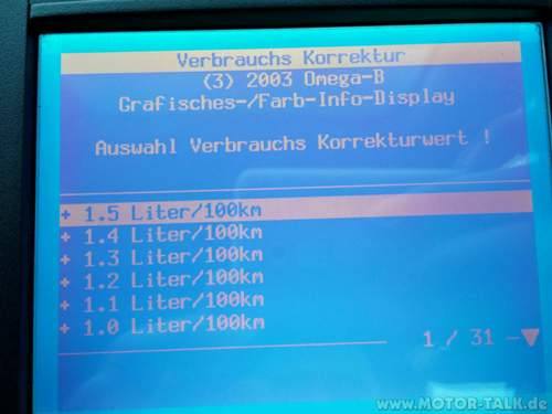

Hallo Gerhard, mir geht es nicht um den Durchschnittsverbrauch oder ähnliches sondern nur den aktuellen Verbrauch im Leerlauf LAUT BC. Der ist unabhängig vom Tankstand usw. :) Hab nach der Software-Optimierung einen Reset der Injektorenlernwerte mit Tech2 gemacht, der genannte Leerlaufverbrauch ist aber auch Serie schon identisch gewesen. Dort entspricht auch der Raildruck noch der Serie.
Einzig im Fahrbetrieb hab ich seit der Software-Optimierung weniger Gesamtverbrauch da der BC ausschließlich die höhere programmierte Kraftstoffmenge (mg/Hub) vom EDC15C4 STG bekommt, der höhere Raildruck von 1450 statt 1350 Bar wird nicht in dessen Rechnung mit einbezogen.
Daher ist alles ab mittlerem Teillast bis Volllast nun falsch (da dort mehr Raildruck anliegt wie Serie) und der BC zeigte bei der letzten verbrauchten Tankfüllung 58,x Liter an (verbrauchte Kraftstoffmenge), ich hab aber 67 Liter rein bekommen (tanke immer bis es im Stutzen steht). Vorher ging auch das rein was auf dem BC als verbrauchte Menge stand.
Hab mir am Sonntag daher mit dem Tech2 schon die von dir erwähnte Option angeschaut und werd jetzt mal noch die aktuelle Tankfüllung abwarten und dann schauen wieviel ich via Tech2 korrigieren muss damit es wieder einigermaßen passt.

vielleicht liegt hier ein Denkfehler vor ,
den ich mal Anhand deines getankten Kraftstoffes versuche von meiner Denkweise her zu klären .
das Fahrer-Info-Display zeigt immer die Kraftstoffdaten laut ursprünglicher Konfiguration im MSTG an,
aber die Berechnung des Kraftstoffverbrauchs erfolgt durch das MSTG !!!
da das MSTG ja mit falschen Daten der urspünglichen Konfiguration rechnet und
Kennfelder im MSTG geändert sind oder falsche Daten zur Berechnung des
KS-Verbrauches das MSTG erreichen,
kommt es zu Differenzen beim Kraftstoffverbrauch !
zum Ausgleich jeglicher Abweichung zum berechneten Kraftstoffverbrauch,
der im Fahrer-Info-Display angezeigt wird und dem Kraftstoffverbrauch gemäß dem Kraftstoffverbrauch des Fahrzeuges dient ein Prozentsatz-Korrekturwert oder in den Fall in Liter pro 100 KM !
deine Tankwerte stehen ja weiter oben , 58 zu 67 Liter .
Kraftstoffverbrauch aktuell + C = Kraftstoffverbrauch neu
Beispiel:
Kraftstoffverbrauch aktuell = + Faktor C = Kraftstoffverbrauch neu
Folgende Formel ergibt den richtigen Wert für Faktor C:
C = (Verbrauch nach dem Kraftstoffprotokoll des Fahrzeuges -
Verbrauch nach Anzeige) / Verbrauch nach Anzeige x 100
Beispiel: (67 – 58 )/ 58 X 100 = C = 15,51 % mehr Kraftstoff wie vom MSTG berechnet !
der Korrekturfaktor C ist auf die nächste ganze Zahl zu runden, d. h. 15,51% ist auf 16% aufzurunden.
beträgt der Verbrauch ohne Verbraucher alt 10 Liter pro 100 KM ,
so ist ein neuer Korrekturwert von 16% auf den alten Verbrauch von 10 Liter pro 100 KM aufzuschlagen und das ergibt 11,6 Liter pro 100 KM ,
Korrekturwert also + 1,5 oder 1,6 Liter pro 100 KM mehr , damit die Abweichung
des vom MSTG berechneten Korrekturwertes mit den tatsächlichen Fahrdaten und
den angezeigten Werten im Fahrer-Info-Display übereinstimmt und
der getankten KS-Menge beim nächsten Tanken !
Maßgebend ist immer nur ob der tatsächliche KS-Verbrauch
zur getankten KS-Menge passt, nichts anderes !
