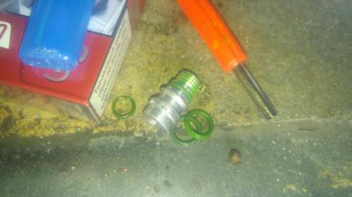

Meiner Meinung nach brauchst du so ein Ventil.
Habs selber bei mir gewechselt beim V6.
Link kann ich morgen erst kucken.
Kurt hatte mal nen Link dazu und da hab ichs auch her.
Sind dann beide Ventile Niederdruck und Hochdruck ca. 12€
Das geht auch. Aber das Halten der Verschraubung am Rohr ist ein kleines Risiko. Verformt sich das weiche Aluminium oder reist an der Leitung ein, war es das. Ein normal Schlüssen kann den 8 Kant nicht ausreichend halten gegen Verformung.
Habs mit Wasserpumpenzange und Leitung gegenhalten abgeschraubt

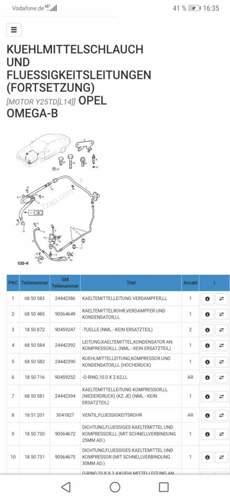

Beim Niederdruck-Schraderventil gibt es nur ne Anleitung zum Tauschen des Fahrradventil-Einsatzes aber ohne Drehmoment-Angabe. Beim Hochdruck-Serviceventil gibt es im TIS gar keine Anleitung zum Ersetzen von diesem, nur von der ganzen Leitung.
Ich finde aber die Punkte "Verschraubung am Niederdruck-Serviceanschluß – 44 Nm. Verschraubung am Hochdruck-Serviceanschluß – 27 Nm." (und noch weitere Drehmomente für Leitungen, Kompressor etc.) und denke mir das können doch eigentlich nur die Ventile selber sein.
Wobei mir 44 Nm für das Fahrradventil doch sehr viel vorkommen, das wird wohl für den ganzen Ventilkörper sein, also den kompletten Einsatz in welchen man dann das Fahrrad-Ventil reinschraubt. Kann gut sein dass der auch tauschbar ist wie beim Hochdruck-Bereich, macht nur wenig Sinn den zu tauschen da man ja den Einsatz (das Fahrradventil) einzeln tauschen kann. Beim Kugelventil auf der Hochdruckseite kannst schlecht die Kugel tauschen, daher tauscht man dort den kompletten Einsatz.

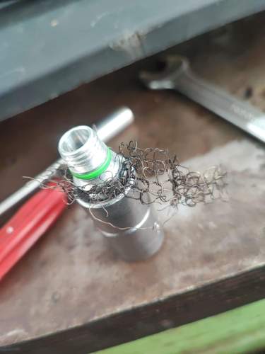

Bei meinem Omega war noch das originale Ventil drin, das oben flach ist und sich nicht mit einem Ventilausdreher entfernen ließ. Daher habe ich den ganzen Anschluss getauscht. Jetzt mit leicht wechselbarem Fahrradventileinsatz. Alles ist dicht, Klima läuft.
Es gibt zwei Ventile im System, Kugelventil = Hochdruckkreislauf, Fahrradventil = Niederdruckkreislauf. Also musst du schon sagen von welchem du sprichst. Niederdruck ist beim Omega immer Fahrradventil und Hochdruck immer Kugelventil.
