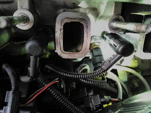

So Glühkerzen sind gewechselt.
Gingen mit viel Geduld und Kriechöl gut raus.
Leider hab ich den Ladeluftsensor geschrottet...
kostet hier in Berlin bei BMW 70,41€...
morgen mal bei Opel fragen....
Da ich hier ganz oft gelesen hab wo der Kühlmitteltemperatursensor sitzt hab ich mal nachgesehen da die Karre ja eh auseinander genommen ist.
Der sitzt genau neben der Glühkerze von Zylinder 6
Bmw 13621703993 lieferbar
bei Opel wohl nicht mehr verfügbar...
