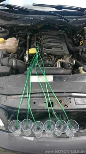

habe seit einiger Zeit Warmstartprobleme mit meinem Omi (2.5 DTI).
Pumpen alle ok, System ist dicht. Nockenwellen- und Kurbelwellensensor schließe ich mal aus aufgrund Symptomatik. Batterie ist top und Leistung beim Fahren auch bis zum Anschlag vorhanden (wenn man hier von Leistung sprechen kann..)

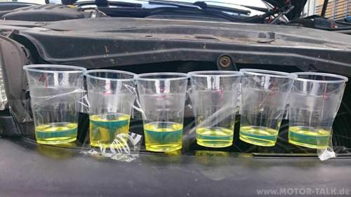

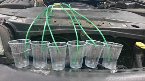

Im Verdacht waren und stehen jetzt die Injektoren. Test über selber angefertigten Rücklaufprüfstand (siehe Bild) hab ich durchgeführt.
Beim Abziehen der einzelnen Spritschläuche sind dann natürlich auch zwei Nasen/Nippel abgebrochen, am ersten und natürlich dankbarerweise auch am letzten Zylinder, der fast hinter der Spritzwand liegt.
Ersatz in Form einer gebrauchten Leitung ist bereits auf dem Weg zu mir, Neuteil beim FOH nicht mehr lieferbar.
Ergebnis war ein stark erhöhter Rücklauf bei Nr. 2 und 3 - der Motor lief ca. 3 Minuten dabei. (siehe Bilder)
Ergo steht für mich soweit mal fest, - es sei denn jemand denkt da anders - dass die beiden Injektor ausgetauscht werden müssen. Was vorher raus und weg muss um dran zu kommen (Scheibenwischergestänge/Ansaugbrücke/AGR/Hochdruckleitungen) ist soweit bekannt.

2 auf jedenfall tauschen udn 3 naja mach ihn direkt mit sonst bist du in ein paar wochen oder so wieder dran, die anschlüsse bekommste ganz einfach runter, einfach die vercromte klammer rausziehen mit ner spotzzange und schon kannst du die ganz einfach rausziehen.
Injektor können festgebacken sein, meine konnte ich bis jetzt immer so mit der hand ziehen. ist also 50:50 🙂

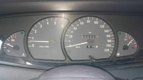

Mal kurz zu den Eckdaten meines OMIs. Der hat an Weihnachten die 400Tkm-Marke überschritten und ist jetzt bei 416Tkm (Pendler-Job :-( ).

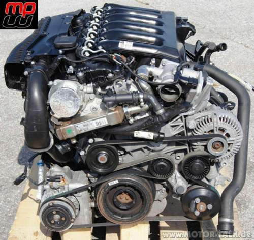

Hier hab ich was zu geschrieben wo ich meine Injektoren her hab inkl. Link (einen Großteil vom Text hab ich aus meinem Blog kopiert, mann muss ja nicht alles zehnmal neu tippen 😁):
https://www.motor-talk.de/.../...igen-ueberholen-neu-t6084426.html?...

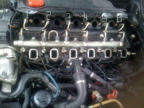

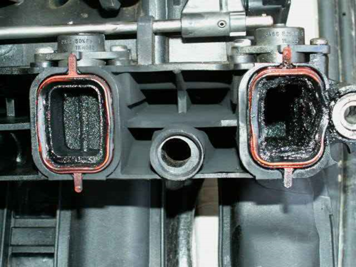

Drallklappen noch drin, das ist mutig. Bei etwas über 80 tkm ging bei meinem der erste Motor hops mit Drallklappenschaden, danach haben die auch knallhart wieder neue verbaut, ich hab sie bei 104 tkm dann rausgeholt mit Hilfe von jmd. hier aus dem Forum, da hatte ich den 2.5 DTI erst neu und hab mich an die Ansaugbrückenoperation noch nicht alleine rangetraut. Inzwischen hab ich einen Motorumbau gemacht, verrückt. 😁 Die Drallklappen würde ich eigentlich auf jeden Fall raus holen, die Stopfen gibt es in Ebay.. 22 mm brauchst du. Kosten glaub 20 oder 30 Euro, von Kienau.

Neue Injektoren idealerweise vor dem Einsetzen mit Alupaste einschmieren, dann backt auch nix mehr fest. Mach ich beim Glühkerzengewinde auch.
Drehmomente, die beiden Muttern der Injektorbrücke mit 9 NM anziehen, die Injektorleitung mit 30 NM anziehen und die Schrauben der Ansaugbrücke mit 10 NM anziehen. Injektorbrücke und Leitung hab ich jeweils mit 1 nm mehr angezogen, alte Gewohnheit von mir weils ja schon mal offen war. 🙄

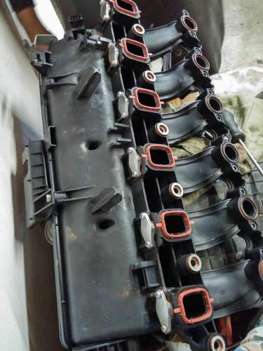

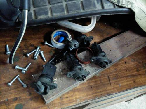

22 mm ist der Durchmesser der Drallklappen bzw. der Stopfen welche in das Loch kommen wo die Drallklappen gesteckt haben. Siehe die ersten beiden Bilder im Anhang. Der Rest ist zum Angst machen. 😛

Oha,
der Umbau der Ansaugbrücke sieht ein wenig anders aus als den, den ich kannte...
ich werd ja sehen wie der Zustand der Klappen ist wenn ich die Brücke runternehme. Bestellt und geliefert ist das Zeug ja in drei Tage max.

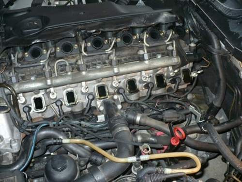

Guten Morgen,
hier nochmal das passende Bild: http://ills.bmwfans.info/yms.png
Auf den großen Stutzen geht der Schlauch Nr. 1, der läuft dann von dort bis vor zum Kühler. Zwischen Batterie und Motor siehst du das fette Ding lang laufen und wenn du Ölwechsel machst ist es eben jener den du dann immer etwas zur Seite drücken musst dass du den Deckel vom Ölfilter und den Ölfilter selber nach oben raus bekommst.
Wie gesagt, Motor und direkte Anbauteile wie Aggregate und Kühlsystem, Verschlauchungen (vom LLK abgesehen) unterscheidet sich nur minimalst von BMW. Sind etwas anders gebogen, etwas länger order kürzer aber die Wege sind die gleichen. Die Leitung vom Dieselfilter zur Pumpe ist z.B. auch etwas anders gebogen, aber der Weg der gleiche. Was anders ist sind z.B. die Ölwanne, der Luftfilter ist komplett anders untergebracht.. aber alles direkt am Motor entspricht mehr oder weniger dem BMW-Verbau.
Noch ein paar Bilder im Anhang..
