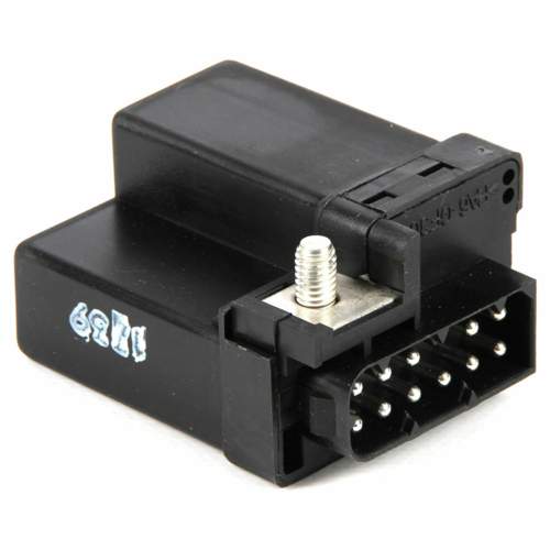

habe den Fehlercode P0380 Unbekannter Fehler im OPcom.
Ist davon auszugehen das das Vorglührelais defekt ist?

nicht unbedingt muß das Glühkerzemrelais defekt sein .
Fehlercode P0380
Stromkreis1 Glühkerze/Heizung
Glühkerze Bosch EDC 15C4, Y 25DT
Glühkerzenrelais Bosch EDC 15C4, Y 25DT
zuerst im Stecker des Glühkerzemrelais im Motorraum
am Ausgang die Glühkerzen einzeln messen ,gegen Masse
da sollten ca 1 Ohm bei jeder Glühkerze zu messen sein !
das Bild ist nicht der Omega,nur ein Beispiel wegen Anschlüssen .
mfg
Vorgluehrelais
Ich habe gemessen mit einem normalen Multimeter auf 200 Ohm eingestellt und es bleibt bei Wert 1. Bedeutet das diese Ok sind?
Habe den Fehler gelöscht und nach dem ersten starten bei jetzt noch normalen Temperaturen steht der Fehler sofort wieder drin.

Rosi hat im Grunde schon alles gesagt. Drei FC's gibt es, alle Glühsystembedingt. Relais oder Kerzen. Kabel ist eher selten.
P0380 - Vorglühanlage Fehler
P0380 - Vorglühanlage Spannung hoch
P0380 - Vorglühanlage Spannung niedrig
