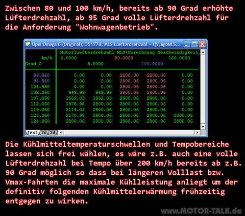

ich hab eher durch Zufall etwas entdeckt, ein Kennfeld welches definitert bei welcher Kühlmitteltemperatur und welcher Geschwindigkeit die E-Lüfter wie schnell angesteuert werden. Siehe erstes Bild im Anhang.

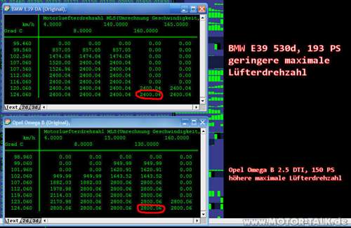

Ich hab spaßeshalber beim BMW E39 530d mal reingeschaut, auch der hat dieses Kennfeld, dort gibt es aber andere Lüfter-Maximaldrehzahlen. Macht Sinn, der BMW hat sicher andere E-Lüfter verbaut.
Mir stellt sich nun die Frage ob erstens die beiden (oder zumindest der Hauptlüfter) E-Lüfter im 2.5 DTI ca. 2800 U/Min als Maximaldrehzahl haben könnten (also ob das ca. plausibel passt) und zweitens ob es technisch möglich ist dass das Motorsteuergerät die E-Lüfter überhaupt ansteuern könnte, sprich ob es eine elektrische Verbindung / Steuerleitung oder ähnliches gibt. Weil ich immer dachte es gibt beim Omega Temperaturschalter am Kühler?
Bevor ich deshalb mein STG wieder rausreiße und mit anderen Testwerten in diesem Kennfeld beschreibe, wäre es schön vorher zu wissen ob es technisch überhaupt möglich ist dass das STG die E-Lüfter ansteuern könnte.
Ich sehe hier als Anwendungsfall z.B. eine Anpassung für den Wohnwagenbetrieb oder bei optimierten Motoren (die generell bei Volllast / Vmax mehr Hitze erzeugen) eine Verbesserung der Kühlleistung.
Vielen Dank!
Gruß, Thomas
Bild #208499795
Bild #208499796

es steht definitiv Motorlüfterdrehzahl in den Entwicklungsunterlagen. Ich vermute aber da wird es einfach ein Linearisierungskennfeld geben wie beim Ladedrucksensor, Railsensor, der Vorförderpumpe, LMM usw. welches die Lüfterspannung (0-12 V) vom Lüfter in die Drehzahl vom Lüfter umrechnet.
Das werd ich mal suchen und dann werd ich halt mal eine testweise Änderung machen indem ich bei 0 km/h die Lüfter bei 10-70 Grad Wassertemp laufen lasse. Dann sollte er beim Kaltstart im Stand die Lüfter (oder zumindest den einen) zeitnah anwerfen.
Wäre schick wenn das funktioniert, da könnte ich dann z.B. den geplagten Wohnwagenfahrern zwischen 80 und 100 km/h früher schon mehr Kühlung verpassen und meinem bei höheren Tempi ebenfalls. 🙂
Danke!
Gruß, Thomas
