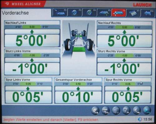

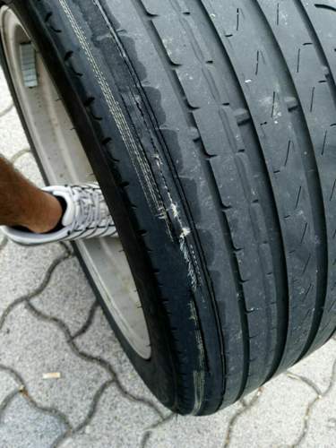

da bei mir vorne die Laufflächen innen zu sehr abgefahren sind, habe ich heute eine Achsvermessung, elektronisch, durchführen lassen.
Werte waren jedoch 'fast' im grünen Bereich.. Allerdings war mein y15dt als Motor nicht zu finden, nur die anderen Motoren, danach wurde eingestellt.
Nun meine Frage: sind die Werte die gleichen oder kann es noch eine andere Ursache des ungleichmäßigen Abriebs geben?
Alle Stangen usw. sind ohne Spiel, Achsaufhängung neu gemacht..
Danke!
Im Zweifel die Querlenker ersetzen. Sie sind für viele im Fahrbetrieb nicht zu bemerkende, Reifenverschleiß fördernde, Einflüsse maßgeblich verantwortlich. Auch ein verschlissenes Umlenkhebel-Lager kann hier üble einseitige Verschleißbilder hervorrufen.

Du kannst aber auch den X25DT nehmen, hier gelten die gleichen Werte.

Dein Y25DT hat ESP... Es muss also auf jeden Fall der Lenkwinkelsensor neu kalibriert werden bzw. wenn dessen Werte zu weit aus dem Sollbereich entfernt sind, entsprechend neu eingestellt werden...
Die Werte kannst Du wie schon gesagt vom alten 2.5er Diesel nehmen...
Lenkwinkelsensortoleranz +/- 5°.

Guten Morgen ,
Bei meinem waren die Reifen auch innen stark abgefahren .
der Sturz wurde auch eingestellt ,
da nur die Spur einstellen nichts bringt .
Jetzt ist alles klar ,
Sturz ist beim Caravan und der Limousine gleich
Sturz
-1 40`±45` Max. Diff. 1°
Gruss
Herbert

bei zu hohem Reifendruck ,hängt ja von der Beladung ab ,
läuft der Reifen auf der innersten Kante ab ,wegen Sturz !
