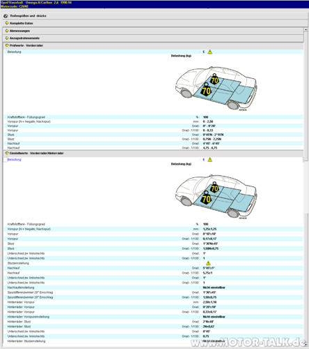

nachdem ich heute den Winterbefehl gegeben habe, bin mal wieder länger weg, sah ich das Unfaßbare.
Beide Voderräder sind auf den Innenseiten auf ca 3- 4 cm Breite total runter. Der Reifen ist in diesem Bereich auch richtig schräg, der Rest ist Tip Top. Zuerst dachte ich an verstellten Sturz und, oder Spur, das bestätigte sich aber nicht. Alles Top!
Der Reifenmensch meinte, er hätte gehört das die V6 Omega Probleme an der Vorderachse in dieser Beziehung haben. Ist euch da etwas bekannt und gibt es Tips, evtl mit etwas mehr positivem Sturz?
Danke für die Antworten.
55 Antworten
Sorry, alles gefunden. Bei mir wurden die Sitze nicht mit 70kg belastet. Das wird es dann wohl sein. Blöd nur, dass ich morgen ganz früh wieder los muß und keine Chance mehr auf Nachbesserung habe, bis ich zurück bin.
Bin gleich nochmal hin. Auto mit 2x 70kg nochmal kontrolliert und die Augen der Mechaniker wurden groß.
Hatte keiner erwartet, das die Werte jetzt soweit außerhalb der Toleranz lagen. Es wurden vorher schon fast Wetten abgeschlossen, das sich das kaum bemerkbar machen kann, mit den 70kg. Es war auch in keiner Dokumentation, die dort vorhanden war, dass die Einstellungen so vorgenommen werden müssen. Nun hoffe ich, das alles Gut ist.

Ich war heute gestern 27. 9. Spurstangenkopf wechseln und (natürlich) Spur einstellen, im Meßgerät gibt es einige Auswahlmöglichkeiten f. den Omega (verschiedene Motoren, Limousine/Kombi, Sportfahrwerk, Baujahre u.s.w.). Was ich damit sagen möchte Omega B ist nicht gleich Omega B.
LG robert
Und bei allen ist der erste Schritt im Programm immer die Gewichtauflastung  !

Und das Schönste ist, im TIS gibt es noch geänderte Werte für Vielfahrer, weil das Problem bei Opel bekannt ist... Hatte ich mal ausgedruckt und zum Schrauber mit hingenommen, der hat auch reichlich sparsam geguckt...
Die Werte hätte ich ja gerne mal! Bei dem was ich fahre, denke ich, das ich Vielfahrer bin. Ca 50.000km im Jahr.

Hier mal ne neuere Opel Version für die schmalen Caravan Modelle.
Achsvermessumg-omega-b-6-2000-kor

@kurt
Deute ich bei dem Datenblatt achsvermessumg-omega-b-6-2000-kor es richtig, daß beim Einstellen der Vorderachse die 2x70 kg + gefüllter Tank nur für Sturz und Nachlauf nötig ist, für Vorspur/Nachspur es aber 3 Gewichtsklassen gibt ? (Frage ist nur Verständnishalber)
