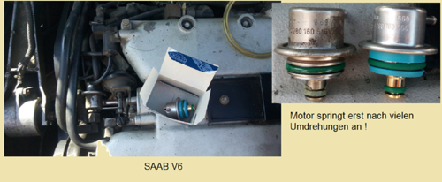

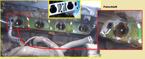

Neue Zündis (NGK / GM), ggf. neuen KWS . Aber ohne FC's ist das nur Raten.
Hallo
Es gibt doch nur 2 Möglichkeiten wegen unrundem Leerlauf,
Luft oder Kraftstoff!
Spritzt man Bremsenreiniger in den Anzug läuft er kurzzeitig gut .
Denkanstoß für einen alternden KFZ-Elektriker-
Ergo stimmt die KS-Menge nicht zur Luftmenge oder
der Motor zieht nach der Drosselklappe Nebenluft ,
die nicht beim Berechnen der KS-Menge ,Einspritzzeit vom MSTG berechnet werden kann!
alles was nach dem LMM und der EDK (elektr.,Drosseklappe ) an Undichtigkeiten kommt ,
kann nicht berechnet werden vom MSTG!
z.B. MSTG rechnet mit 13 kg/h Luftmasse laut LMM und 3,2 ms Einspritzeit
bei halbwegs warmen Motor !
im Leerlauf ist das Vakuum am größten ,
ergo bekommt der KS-Druckregler eine Drucksenkung über das Vakuum auf ca 2,5 Bar ,
gibt man Gas würde der KS-Druck auf ca 3 Bar erhöht ,
weil das Vakkum bei geöffneter Drosselklappe im Saugrohr,Ansaugkrümmer abfällt !
bei kaltem Motor sind es auch 13 kg/h Luftmasse (kann sich ja nicht Ändern ) und
ca 9 ms Einspritzzeit ,wegen Kaltstartanreicherung .
hat man eine Undichtigkeit wo zusätzliche,nicht berechnete Luft ins Ansaugsystem kommt,
" verdünnt" sich der wenige Kraftstoff mit noch mehr Luft und
der Motor ruckelt und geht dann aus .
entweder ist der KS-Druckregler Schrott ,zu wenig KS-Druck oder
die Dichtung vom Ansaugkrümmer ist durch ,evtl noch die O-Ringe der Einspritzventile .
Glaskugel
wenn der Motor frühs in der Kälte gezündet wird ,
so denke ich läuft der Motor für ca 20-30 Sekunden rund ,
danach fängt das Drama an ,mit steigender Motortemperatur wird es immer Schlimmer .
alles im Leerlauf .
Teillast und Vollastbetrieb sollte halbwegs gehen ,
allerdings wird der Motor im Teillastbetrieb ruckeln ,Schubweise Gas geben .
Ergo zuerst KS-Druck messen ,i.O. oder n.i.O
Ansaugkrümmer bei Zyl 4 mit Bremsenreiniger benetzen,
geht die Motordrehzahl dann hoch ,Dichtung oder O-Ringe
die defekte Dichtung sieht man oft von unten Rausschauen ,
unter dem Ansaugkrümmer !
mfg

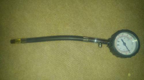

Da hab ich auch mal kurz ne Frage.
Ich möchte gerne bei meinem auch mal den Kraftstoffdruck messen.
Jetzt habe ich nen Manometer was man aufs Ventil draufschrauben kann, das ist aber eigentlich zum Reifendruck messen.
Das wird wohl nicht gehen zum Benzindruck messen, oder?
Falls nicht, muss das dann so ein Manometer sein wo so ne Flüssigkeit drin ist?
So eins hab ich auf dem Bild
Kannste nehmen.Die Flüssigkeit ,wenn vorhanden ,dient nur zur Dämpfung von Druckschwankungen.(Nadel zittert)
B 19
Ah, gut zu wissen.
Dafür ist also normalerweise die Flüssigkeit drin.
Bei meinem ist ja ohne, Hauptsache ich kann es problemlos dafür nehmen
Moin
der Schlauch wird etwas kurz sein ,
da hängst Du gerage mal oben am Deckel vom Sauggedöns und
wirst beim Gas geben nicht viel sehen !
allgemein sollte der Schlauch so lang sein,
das man das Manometer am Scheibenwischer befestigen kann und
einmal ne Runde fahren kann !
Gut , ein Ablassventil ist dran um Druck abzulassen !
Gewinde vom Nippel sollte irgendwie ein 1/4 Zoll Gewinde innen sein .
Klimaschläuche vom R12 oder R134 haben das Gewinde ,
da dient es zum Auffüllen bei R12 !
https://www.ebay.de/i/401710158599?chn=ps
https://www.ebay.de/i/283356547662
so in der Art,der gerändelte Messingnippel .
mfg
Ich hab noch so nen Klimaanlage-Manometer da HD und ND.
Die passen auf den Anschluss vom Benzindruckventil drauf?
Und notfalls kann ich doch ausm Motorraum Gas geben
