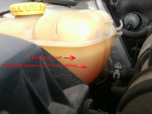

ich wollte heute Nachmittag mit meinem Omega los, und beim starten zeigte er gleich die Meldung "Kühlmittel" an. Habe nachgeschaut, und der untere Teil des Kühlmittelbehälters war noch ca. halbvoll. Habe dann nachgefüllt, und bin los. Nach ungefähr 5km war ich am Ziel, und eben nachgeschaut, aber der Kühlmittelstand war meiner Meinung unverändert. Bevor ich dann wieder Richtung Heimat bin, nochmal nachgeschaut, und immer noch alles ok. Zuhause den Wagen abgestellt, und jetzt ca. 3 Stunden später nochmal geschaut, und es ist wieder soviel Verlust, das der untere Teil des Behälters wieder den gleichen halbvollen Stand hatte. Habe ne grosse Pfütze vorne unter dem Wagen, und es ist ja im Motorraum vorne unten sowas wie ein Querblech, und das war auf ca. 25 cm Länge feucht. Habe mal eben die sichtbaren Schläuche nachgeschaut, allerdings schien mir alles trocken.
Was könnte der Defekt sein?
Sorry für meine vielleicht teilweise amateurhaften Formulierungen, aber ich bin wirklich kein "Schrauber"!

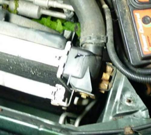

Gib mal in die Suchmaske “Kühler Riss“ ein.
Gewöhnlich bekommt der Kunststoffanschlußstutzen, in Fahrtrichtung links oben, einen Haarriss.

Wenn die Suppe auf dem Blech unter dem Kühler steht, wird sie auch irgendwo aus dem Kühler laufen.

Nimm mal die schwarze Plastikabdeckung (geht einfach) über dem Kühler ab, dann sollte sich die Quelle des Ergusses dort auf dem Kunststoffteil des Wasserkastens (wenn Du davor stehst auf der rechten Seite, wo der obere Schlauch rangeht) meist beim warmen Motor zeigen. 😠

Habe trotzdem mal 3 Bilder gemacht.
Feuchte-stelle
Kuehlmittelbehaelter

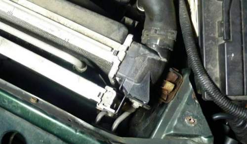

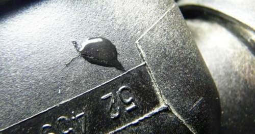

Aus dem kleinen Fleck auf der Plastikabdeckung im Bild hier lässt sich ein Leck nicht orten...

Und wenn es dann so aussieht wie auf den Bildern, wäre etwas Resevewasser im Kofferraum nicht zu verachten.
Kuehlerriss-1
Kuehlerriss-2a
Kuehlerriss-2b

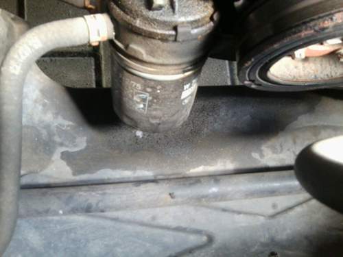

dem TE sein erstes Bild würde mich eher zum Ölkühler Motoröl verleiten ,
aber am wahrscheinlichsten zur Wasserpumpe .
der Rand auf der unteren Abdeckung hell.dunkel Grenze kommt für mich
nicht vom Kühler .eher vom Motor .
aber bessere Bilder sollten da Klarheit bringen !

ja, habe auch schon auf WaPu getippt, oder korrodierte Kühlwasserschlauchanschlußstutzen etc. Vielleicht auch etwas "Schweiß" vom Kurbelwellensimmerring (obwöhl es eher nicht so "ölig" ausschaut ).

War eben in einer freien Werkstatt, die nur 400m weiter ist! Die haben den Wagen auf die Bühne, und wir haben uns die ganze Sache mal von unten angeschaut!
Jetzt kommt wieder von mir wahrscheinlich eine Schilderung die die meisten Schrauber schmunzeln lässt! Wir haben das Leck gefunden. Es liegt ein Stück hinter der WP in Richtung Motor. Dort ist eine Stelle wo man ziemlich tief reingreifen kann, und dort hängt so ein "Flansch" wohl aus Gummi (Ausdruck des dortigen Meisters), an dem treffen sich 3 Schläuche, und das Teil ist porös. Habe es tropfen gesehen. Er hatte im PC nach dem Teil geschaut, da ich einen ungefähren Preis wissen wollte, aber nichts gefunden. Er meinte, das es wohl direkt bei Opel bestellt werden muss, und er mich morgen anrufen wird, denn er meinte, das dieses Teil 50€ oder 150€ kosten kann, und er mir morgen erst mehr sagen kann.

moin
wenn der Meister sagt,es ist Gummi sollte es etwas anderes sein !
ich gebe mal ne andere Möglichkeit an,die Kühlwasserspinne hinter der WAPU ,
am Motorblock !
identische Position 6 ,wie im Link -
