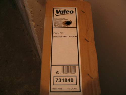

Hallo Berlin-Paul.
Oldriversam und DU brauchst normal einen Wasserkühler ohne Automatikgetriebe ,
da der Ölkühler bei den E-Gasmodellen ein sogenannter LUFT-Ölkühler ist .
da gehen keine Ölleitungen direkt in den Kühler,die haben nur die Seilgasmodelle .
normal brauch man da den Opel Kühler 52485464 .
aber bei dem gepfertem Preis damals (über 400 Euro)
habe ich meinen Umgebaut auf Valeo 731840 .
das ist ein Wasserkühler mit AT-Getriebe .
2 Blindanschlüsse zu gemacht ,einen Halter der Ölleitungen nachgerüstet,
da eine Befetigung fehlt und gut Isses !
mit der Vergleichsnummer von Mir (oben) solltet IHR einen Finden !

Jetzt bin ich bald am verzweifelm.
Welchen Kühlers kann ich denn nun nehmen ?
Der eine sagt, mit Klima oder ohne Klimaautomatik,
Automatik ???????
L G
Du brauchst einen für die Ausführung mit Automatikgetriebe (Ölkreislauf des Getriebes wird "mittemperiert"😉.
z.B. https://www.kfzteile24.de/index.cgi?...
Hella ist zwar etwas teurer, aber ....
Hallo Berlin-Paul.
mfg

Danke für die schnellen Antworten.
Ich habe einen anderen Kühler als bei Rosi auf den Bildern.
Ich laß mich mal überraschen, morgen kommt ein Kühler per DHL.
Dieser Kühler wurde an Hand meiner Fahrzeugdaten heraus gesucht und laut diesen sollte er passen.
Allerdings wurde mir mitgeteilt, das dieser nur für Fahrzeuge mit Schalt/ optional Automatikgetriebe mit oder ohne Klimaanlage sein soll. (Aber nur manuelle Klimaanlage, keine Klimaautomatik)????????
Opel Omega b Facelift, 2,2 L, Baujahr 07.2000, zu2. 0035, zu3. 383.
L G
Chris
Die schreiben viel Blödsinn.
Da schreibt oft der Trottel vom Idioten ab.
Dein Kühler braucht die Halter für den AT-Luftkühler.
Gibt immer ne Menge Trouble, bis da nach x mal zurückschicken tatsächlich der richtige endlich gefunden und bei dir gelandet ist. Die Bastellösungen gefallen mir nicht, sind auch für unbedarfte Hobbyschrauber nicht zu empfehlen.
Ich habe immer rigoros den ganz normalen Seilgas-Automatik-Kühler genommen vom Seilgas das Kühler Anschluß geweih genommen und den Luftkühler ganz weggelassen.
Wer nicht ständig mit dem Wohnwagen unterwegs ist, oder mit einem Y32SE dauernd auf dem Pinsel steht, braucht den auch wirklich nicht.
Mein Automatikgetriebe zieht stets und ständig seit gut 100.000km tagtäglich ca.2200Kg Lebendgewicht durch die Lande und ist immer noch top fit. (Allerdings werden alle 2-3 Jahre aber ATF und Filter gewechselt)
