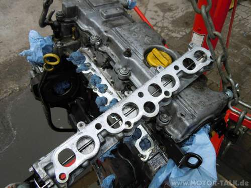

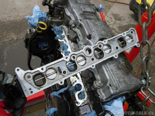

Drallklappen sind aus Metall und definitiv kein Problem beim 2.0 / 2.2 DTI. Das gibts nur beim 2.5 DTI mit dem grässlich durchdachten BMW-Motor. 😁
