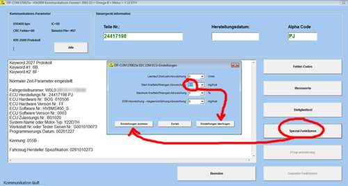

Dann kannst du mal im OP-COM die "Startkraftstoffmenge" auf + 5 mg/Hub setzen. D.h. du rufst deinen Motor auf, klickst auf "Spezial-Funktionen". Im neu erscheinenden Fenster auf "Einstellungen auslesen". Danach Werte so einstellen wie auf meinem Bild. Anschließend ein Klick auf "Einstellungen übertragen" und wenn er das gemacht hat, nochmal Einstellungen auslesen um zu schauen ob er es auch wirklich gefressen hat. Bei einigen Leuten hat das schon spürbar geholfen.

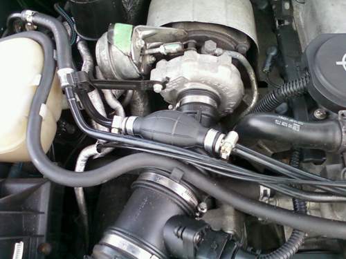

Ansonsten wäre auch eine 10 Euro Ballpumpe im Vorlauf zwischen Dieselfilter und VP44 hilfreich um bei Startproblemen zu testen ob sich nicht doch eine Kraftstoffleitung oder Verbindung so durch die Kälte zusammengezogen hat dass eine Undichtigkeit entsteht. Da kann man kurz pumpen bis man merkt der Diesel ist wieder da und dann direkt den Motor starten.
Fahren inzwischen einige Kunden von mir schon so, einige haben auch eine kleine elektrische Modellbaupumpe mit Schalter eingebaut, wieder andere haben im Tank den originalen 2.5 DTI Schlingertopf samt Vorförderpumpe verbaut, die sauberste Lösung. Via Zeitrelais von 30 Sek. läuft sie bei "Zündung an" los und schaltet sich nach 30 Sek. wieder ab. Ideal auch zum entlüften nach Dieselfiltertausch.
