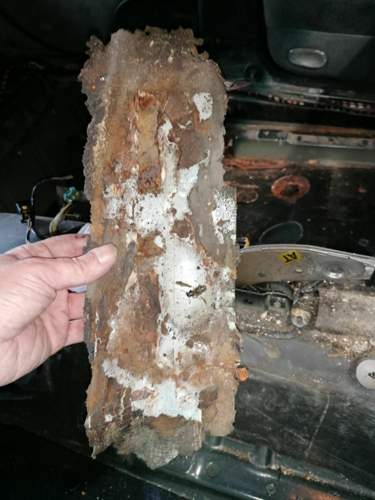

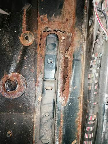

An meinen Omegas ist kein einziges gekauftes Reparaturblech verbaut. Alles selbst gedengelt. Nur so weiß man wirklich, was man da einschweißt.
@driplo meinen Beifall hast Du auf jeden Fall.
Vielleicht klappt es ja irgendwann auch noch mit dem lesen bei dir.
Ich kann den Wagen lediglich vorbereiten, durch entkernen, was bereits passiert ist.
Im Prinzip kann es jetzt los gehen. Ganz praktisch 😁
Wenn du Platz und Lust und Laune hast, dann schau dir diverse Videos zum Thema an und kauf dir ein gutes Gerät. Ich für meinen Teil hasse schweissen, habs aber auch schon hingekriegt. Ansonsten halt Werke oder der Club. Nutzt ja eher wenig wenn ich versuche in Thüringen was zu organisieren, zumal da noch einige Baustellen vor dir dran wären.
Alles gut. Das Wägelchen kommt demnächst zum Verein.
Dort haben wir ein gutes Schutzgasschweißgerät und einen begnadeten Schweißer 😁
@mozartschwarz lieben Dank für deine Hilfe, auch ggf. das Angebot aus Thüringen (wäre auch okay).
Weißt Du wie ich die Federstäbe der Rückbank Abdeckung unbeschädigt raus bekomme ?
Dann wäre die Karosse soweit ganz gut vorbereitet denke ich.
Vor kurzem hatte ich eine Caravan Karosse für 99 € Rostfrei nackig gesehen, glaube bei eK...... (würde aber denken dass das noch mehr Arbeit wäre....!? )
@AndyEausB hat sich ja gut ins Zeug gelegt, so das es hier nun keine weitere Hilfe vorerst braucht. Das ist wirklich toll, weil wir einfach praktische Hilfe benötigen, auch wenn das hier, wie auch die Scheunen e.V. ein Selbst Macher Ort ist.
So bin ich zuversichtlich das es kein Murks ist ( wie vielleicht in einer freien oder sonstigen Werkstatt ).
Irgendwer hat eine FL Karosse, woraus dort Teile geschnitten werden können, gegen einen "Obolus". Guter Plan der Hoffnung macht nach längerer Suche, mit allen möglichen Idee`n zum Thema Omega Caravan Vfl V6 😁
Keine Ahnung vom B Caravan. Meiner hat nur Drehstäbe am Kofferraumdeckel, bei denen ich akut auch nicht wüsste wie die rausgehen.
Wundert mich aber das noch keiner deine mehrfach gestellte Frage beantwortet hat.
