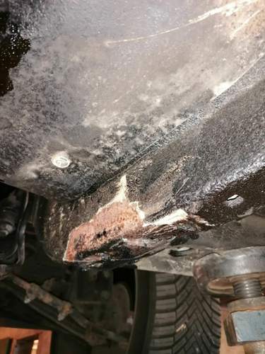

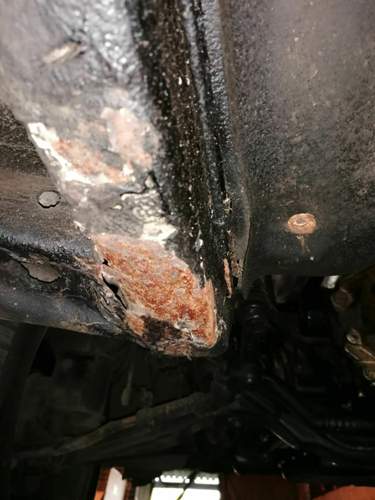

Noch das ein oder andere Loch entdeckt.
Aber die Lambdasonde ist noch gut 😁

Au weia.....da wirst eine Zeit brauchen um eine Nachricht wegen ....erledigt.....zu schreiben.......
Viel Glück...
Vielen Dank für die Bilder, das gibt mir wieder frischen Mut dass meiner vielleicht doch nicht soooooooo schlecht dasteht wie ich oft befürchte... 🙂
Gruß, Sepp
Hab ich alles durch. Sind doch immer die gleichen Stellen. Bei 3 Omegas im Haushalt entwickelt man da eine gewisse Routine.....

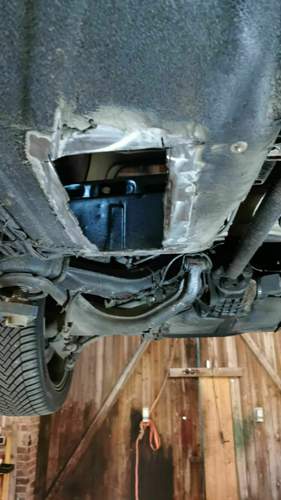

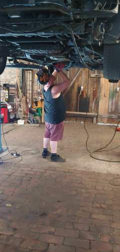

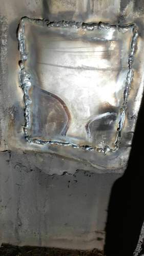

Der Schweißer war jetzt schon 3 Tage am Auto dran. Die ersten Bilder, weitere folgen 😁

Whow...da ist ganz schön was zu tun......
Da haben sich noch einige Löcher aufgetan. Aber mit Gedult und Spucke................................

Img-20210629-160530-resized-20210706
Nicht Schweisser; Murkser!
Ja klar, es gibt immer welche, die natürlich alles besser können!!!
Ich lade Dich gerne ein mal im Verein vorbei zu kommen und es besser zu machen 😉
Nein! Nicht welche..., sonder welche die wissen wie man Bleche ersetzt!
So jedenfalls nicht!
Abkanten, Lochzange und niemals durchschweissen. Bei uns würde jeder HU Prüfer die Hände über dem Kopüf zusammen schlagen. Ich auch!
Wenn schon das alte Blech mit dem Winkelschleifer entfernt wird (was legitim ist) dann aber die Enden der Schnitte aufbohren um dem Material die Chance zur Entspannung zu geben!
Wir wollen nicht nur 1-2 mal durch die HU. Wir wollen etwas erhalten!
Auf den Bildern ist im Bereich der Sitzschiene vorne. Da bin ich ehrlich gesagt kein Freund vom Punktschweißen, da möchte ich schon ne durchgehende Naht die nachher abgeschliffen auch sauber abschließt. Genauso an tragenden Teilen.
An nicht tragenden Blechen wie Tür und Seitenteil mag das sicherlich richtig sein.
Wieso murkser? Grosse Löcher in der Boden Gruppe Schweißtechnik man so , oder punk an Punkt
Da kannst nichts abkanten. Das muss stabil sein da kannst jeden guten karosserie Bauer fragen,an nicht tragenden Teilen kann man Punkten oder abkanten das muss nur zu sein das Loch und nicht wirklich halten.

@Manfred B. schrieb am 6. Juli 2021 um 21:28:11 Uhr:
Ich sag es mal so:
Unten rum, grad da wo die Sitzschiene sitzt und doch recht groß ausgeschnitten wurde, kante ich das untere Blech (also hier oben) ab und setze dann das aufgeschweißte Blech mit einer kompletten Naht an. Da punkte ich nicht. Da muss es halten und nicht hübsch sein. Ob jetzt die Naht ungeschliffen so hübsch ist, darüber mag man streiten aber das muss man über Kopf auch erst mal hinbekommen, wenn man nicht jeden Tag 100 Meter schweißt.
Wenn ich ein Loch in der Tür ausschneide, da kann ich abkanten. Blech anpassen Löchlein rein machen und alle 2cm anpunkten. Nachher geschliffen und verspachtelt ist das völlig ausreichend. Oder wenn ich es richtig hübsch haben will CuSi Löten.
