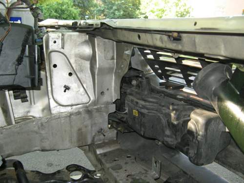

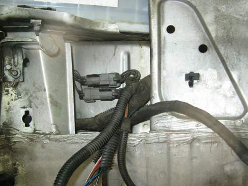

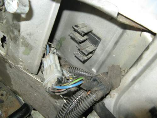

wo finde ich die Steckverbindung X58 (Instrumententafel & Motorkühlung)?
Sönke
Die X5x Verbinder sitzen, wenn ich es noch richtig errinnere, vorne im Motorraum in der fahrerseitigen Rahmenspitze, unten am Kühler, neben dem Waschwasserbehälter.
