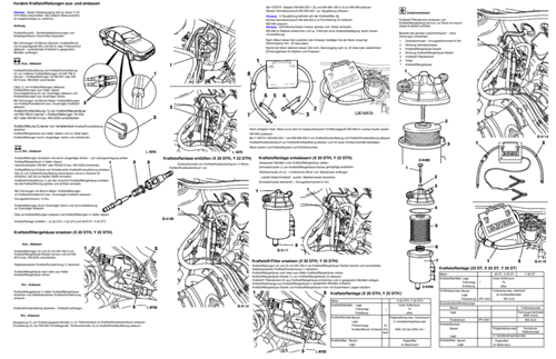

möchte an meinem 2.2DTI den Dieselfilter tauschen. Hab mal in den TIS geschaut.
1. Opel benutzt ein eigenes Werkzeug um die Dieselleitungen aus dem gehäuse zu clipsen. Geht das auch ohne?
2. Langt es zum entlüften den Behälter vom Dieselfilter mit Diesel zu füllen?
Vielen Dank

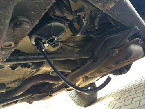

Der Behälter bleibt an Ort und Stelle. Deckel abschrauben und beiseite schieben / klemmen, Papierfilter raus, Wasser aus dem Behälter ablassen (unten ist ne Schraube, die aufdrehen), neuen Filter einsetzen, Behälter auffüllen mit Diesel oder 2-Takt-Öl und Deckel wieder drauf.
Dann anlassen und gleich Drehzahl auf ca. 3000 U/Min. erhöhen. dann zieht die Pumpe so einen großen Schluck dass er schlimmstenfalls zwar trotzdem ausgeht, aber gleich wieder startet. So muss man keine 10 Sek. orgeln bis er wieder kommt. Macht natürlich Sinn dass der Motor mal ein paar Minuten lief vor dem Wechsel damit das Öl nicht ganz "eiskalt" ist. Aber der Motor ist ja nicht aus Watte.

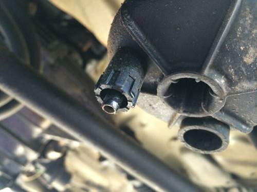

Anbei zwei Beispielbilder der Ablasschraube unten am Filtergehäuse, sind vom Frontera B 2.2 DTI, also nicht wirr machen lassen, so tief unten sitzt das Gehäuse im Omega nicht.
Bild #208849951
Bild #208849952

Hier solltest du alles finden.

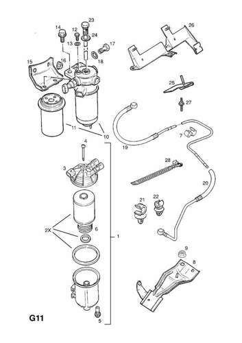

Nicht wundern, der Filter ist bem Y22DTH auf der BFS am Dom und unter dem Kühlmittelbehälter versteckt, übelst unzugänglich verbaut.
Kraftstoffversorgung-x20-y22dth
11
Kraftstoffilter1

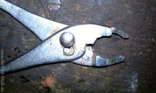

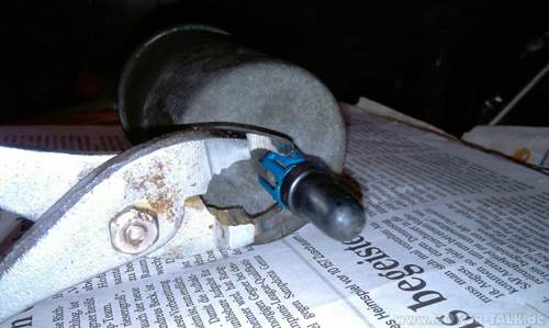

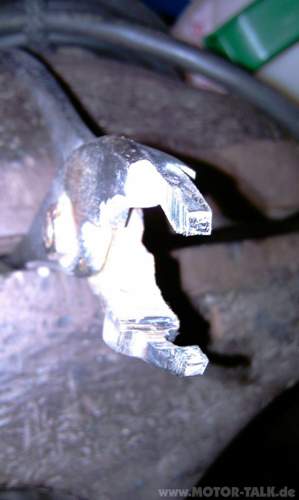

Brauch ich zum ausclipsen der Dieselleitung am Filtergehäuse Spezialwerkzeug?
In der Opel Anleitung steht ja was von KM796-A.
Geht auch Hazet 4501-1 oder BGS 66101 oder BGS 8274?
Da gehen diverse Zangen.
Haufenweise unterschiedliche Zangen, auch für diverse andere Anwendungen, eignen sich für den Zweck mehr oder weniger gut.
Auch ist schnell mit der Flex mal eben eine alte Gammelige Kombi- oder Wasserpumpenzange aus einem alten Bordwerkzeug zurechtgearbeitet, die genau so wie eine teure Hazet Zange ihren Dienst versieht.
In den Bildern siehst du nur einen kleinen Auszug aus den vielen Möglichkeiten...

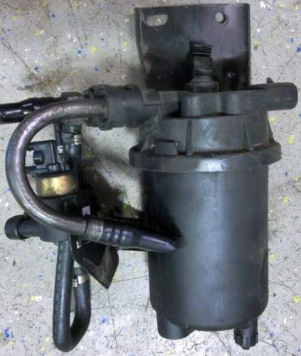

Hab es heute hinter mich gebracht.
Wer immer an meinem Omega die Standheizung eingebaut hat, denn soll der Blitz beim Sch... treffen. Der dachte auch das man an den Dieselfilter nie mehr ran muss :(
Noch zu alle dem ist mir dann die Ablassschraube runter auf die Motorschutzwanne gefallen.
Mir ist aufgefallen das in meinem Filtergehäuse keine Feder drin ist aber laut Anleitung von "kurtberlin" sollte da eine drin sein. Gehört da eine rein oder nicht?
Das ist m.E. vom Filter abhängig.
Usprünglich waren die wohl damit ausgerüstet, aber inzwischen haben sie meist unten einen Gummi oder Schaumstoffrand, der die Funktion der Feder übernimmt.
Also mein Bruder und ich hatten / haben da keine Feder drin. Beide 01/2001 produziert.

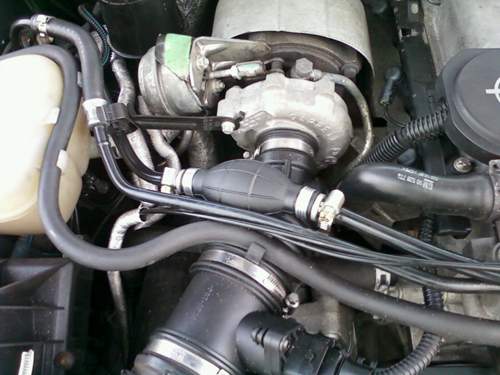

Opel hat sich halt die Vorförderpumpe gespart. Einige meiner Kunden haben sich selber eine nachgerüstet im Motorraum die sie genau bei solchen Fällen dann elektrisch betätigen bis vorn wieder Diesel ankommt.
