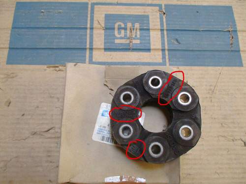

Teuer und Schrott. Dieser Shop verkauft viele Teile als original Opel, letztlich sind es aber keine. Der gelbe Hintergrund, der Opel Aufkleber und der Shopname suggerieren aber dass hier nur originale Opel-Teile verkauft werden.
Diese Hardyscheibe hab ich bereits bestellt, ab Werk sind die in einer Tüte eingeschweißt, die älteren in Kartons verpackt, die kam nackt ohne alles.
Auch steht nicht der Hersteller und dessen Kennzeichnung drauf, kein GM-Logo und auch kein "Made in Germany" was aber ALLE GM-Hardyscheiben haben. Es ist gar kein Text drauf.
Letztlich ist es also ein No-Name Teil (könnte Billig-China-Febi sein) was für einen horrenden Preis verkauft wird. Die Aussage vom Shop war dass sie die Teile "irgendwoher" bekommen haben aus einer Lagerauflösung.
Überlegt mal was die für einen Gewinn machen wenn sie 15 Euro 0815 Hardyscheiben kaufen und diese für 120 Euro verkaufen..
Originale GM Hardyscheibe
moin
es muß schon eine Nummer und das GM Zeichen drauf sein,
auf dem Gummi !
lieber sowas-https://www.ebay-kleinanzeigen.de/.../671613366-223-4221
mit Nummern.
Ebay,Qualitäten und wie Menschen beschissen werden !-http://www.senator-monza.de/?...
mfg

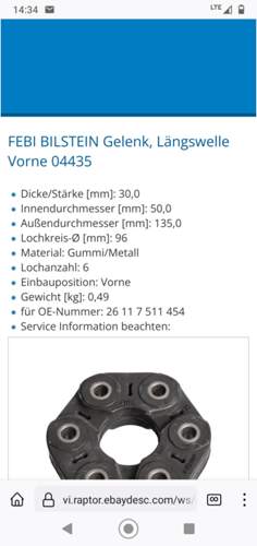

Suche für Omega b y22dti v94 Kombi 2stk.Hardyscheiben neue sind wohl restlos Ausverkauft sind die von BMW zum Empfehlen?
Screenshot-20220825
Screenshot-20220825
