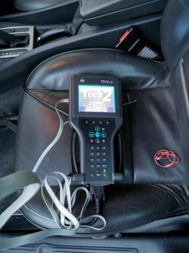

So war heute mal beim Opel, Tech 2 ran.. gabs einen Punkt "Zusatzheizung".. aber da war dann keine Kommunikation mit dem Steuergerät möglich. Vermute mal das war der richtige Punkt und vermute mal ich werd nicht drum herum kommen das Teil irgendwann mal auszubauen und jemandem zu geben der es sich anschaut. 🙁

sehe ich das richtig, dass der Zuheizer laufen muss, bevor eine Kommunikation mit dem Tech2 möglich ist?
Nein, aber bei meinem 2.5 DTI kommt man nur in den identischen D3WZ rein wenn der Motor läuft! Da sagt das Tech2 "Bitte Motor starten" und dann ist ein Auslesen möglich.
Vielleicht hätte ich damals beim 2.2 DTI auch den Motor erst starten müssen.😰 Aber da kam die Meldung mit dem Motorstart gar nicht.. 🙁
