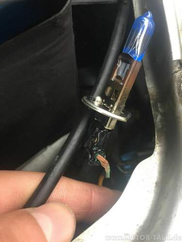

ich habe hin und wieder Probleme mit der Elektrik meines Wagens. So fiel zum Beispiel neulich die eine Hälfte der Tachobeleuchtung aus, was sich aber nach ca. 10 Tagen durch spontane Selbstheilung wieder erledigt hat...
Auch sind mir innerhalb von 4 Monaten beide Bremsleuchten, sowie der Scheinwerfer vorne links durchgeknallt. Das scheint mir doch etwas viel für einen reinen Zufall...
Egal, jetzt wollte ich vorne ne neue Glühbirne reinmachen, hab den Stecker schon in der Hand und kriege nen riesigen Schreck. Der Stecker ist anscheinend so heiß geworden, dass er geschmolzen ist 😰
Ich konnte nichtmal die alte Birne rausziehen, weil sie mit dem Stecker quasi verschmolzen ist (siehe Foto).
Auch ist die Isolierung des Kabels da schon weg. Keine Ahnung ob das schon länger so ist...
Ich habe von der Materie leider so ziemlich GAR KEINE Ahnung (besitze bisher noch nichtmal ein Multimeter), aber kann ich noch was anderes machen, außer nen neuen Stecker zu besorgen und ihn an das Kabel anzulöten? Wie kann denn sowas passieren? Nicht, dass der neue Stecker auch gleich in die Binsen geht, weil das Problem ganz woanders liegt...

Das passiert meist bei der Verwendung von Billigheimer Lampen, oder bei nicht zugelassenen Lampen mit höherer Leistung.
Auch eine zu hohe Betriebsspannung aufgrund defekter Lima oder Regler kann die Ursache sein, was die Ausfälle im Kombiinstument auch erklären könnte. Da müßten dann die Sockel auch mal sichtbar heiß geworden sein.
Also die Birnen die ich verwendet hab, waren eigentlich immer Markenware...
Aber wie kann ich denn die Betriebsspannung messen? Um rauszufinden, ob die Lima oder der Regler vlt neu müssen... Ich gehe mal schwer davon aus, dass Maßnahme Nr. 1 in der Anschaffung eines Multimeters besteht 🙂
Ja, Multimeter ist immer hilfreich! Vielleicht ballert der Regler ja ab und zu Überspannung raus..

Ich habe jetzt erstmal folgende Werte an der Batterie gemessen:
Spannung bei Motor aus: 12,77V
Spannung im Leerlauf ohne Verbraucher: 14,21V-14,28V (schwankt dauernd)
Spannnung im Leerlauf mit so ziemlich allen Verbrauchern an, die ich finden konnte: 13,84V-13,86V
Diese kleinen Schwankungen sind ok, oder?
Wie sind diese Daten zu interpretieren, und wie kann ich weiter verfahren?
Ihr merkt, was KfZ-Elektrik angeht hab ich nahezu gar keinen Plan. Aber ich ich bin lernwillig 😁
Sieht für mich sehr in Ordnung aus, auch die Spannung der Batterie bei nicht laufendem Motor ist prima.
Alles chic und genau wie es sein soll.
Hhmmm, dann bleibt als Grund für die abgerauchte Glühbirne ja wohl nur, die Birne an sich. Hatte da eigentlich immer Osram Markenware gekauft. Naja, die Beleuchtung des Kombiinstruments ist seit ein paar Wochen auch schon nicht mehr ausgefallen. Komisch komisch... Na dann werd ich mir einfach mal nen neuen Sockel für die Birne besorgen und anlöten. Dass der Limaregler Hin und wieder zu große Spannungen raushaut kann man ausschließen?
Wenn der Regler spinnt dann in der Regel bei höheren Drehzahlen, bei meinen beiden V6 Calibras ist jeweils die Delco Lima verreckt mit defektem Regler, da war bis um die 4000 U/Min. alles schick, 14 Volt. Sobald man über 4000 U/Min. drehte wurden da 18 Volt draus.
D.h. du könntest das Multimeter mal an die Scheibe legen und dann im Stand den warmen Motor langsam bis auf 4500 U/Min. hochdrehen und schauen ob sich was an der Spannung ändert.
Gruß, Thomas

Ok, super Tip. Werd ich morgen mal machen!
So, habs getestet. "Leider" alles in Ordnung. Hab ihn bis 4k hochgedreht, aber die Spannung bleibt schön bei 14,2V. Hhmmm, dann werd ich mal einfach nen neuen Sockel anlöten und gucken was passiert. Danke erstmal für eure Tips!
