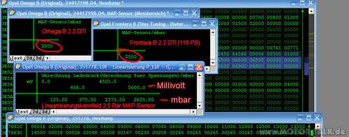

Tommy,DU brauchst keine Angst haben ,der Ladedruckgeber geht ohne Probleme bis ca 4,5 Bar genau,
danach kommt eine Übergangsphase wo ER noch halbwegs genau messen wird und
dann wird ER intern bersten ,zerfallen !
damit DU weißt warum die 400 mbar oder 2600 mbar Absolutdruck auf der letzen Zeichnung stehen,
bzw was dieser Absolutdruck aussagt habe ich mal den Unterschied versucht zu Erklären,im Bild .
Absolutdruck ist nicht das selbe wie der Ladedruck,Absolutdruck ist ein Korrekturfaktor !
mfg
Ladedruckgeber-unterschiede
Rosi, du meinst sicherlich mechanisch aushalten, das kann gut sein, da kenn ich mich nicht aus. 😛
Was Absolutdruck (Ladedruck + Umgebungs/Luftdruck) ist, weiß ich schon, sämtliche Steuergeräte arbeiten ausschließlich mit Absolutdruck. Der Luftdruck wird dabei fast immer über einen zweiten Umgebungsdrucksensor erfasst.
Aber jeder auf x Bar kalibierte Ladedrucksensor hat (wie verschiedene LMM's für eine spezifische Luftmasse) unterschiedliche Spannungsabgaben bei einem spezifischen Druck. Ein 2,5 Bar Sensor gibt bei 1,5 Bar absolut also eine andere Spannung aus als ein 3 Bar Sensor.
Ein 2,5 Bar MAP-Sensor kann, wie du schon gesagt hast, auch 2,6 Bar Absolutdruck messen, jedenfalls theoretisch. Praktisch ist aber in den Applikationen der Hersteller schon deutlich eher Schluss da die vollen 5 Volt Sensorspannung nie erreicht werden.
Bei meinem 2,5 Bar Sensor im 2.5 DTI ist bei 4,7 bis 4,8 Volt Schluss, das entspricht 2,48 Bar, mehr ist er nicht imstande zu "sehen" und mehr hat mein OP-COM auch noch nie (trotz testweise höher programmiertem Druck) angezeigt. Maximal 4,8 V Ausgangsspannung, das wars dann. Bei meinem 2.2 DTI (3 Bar MAP-Sensor) habe ich auch schon 2,7 und 2,8 Bar Ladedruck gesehen und geloggt via OP-COM. 😁
Im Anhang mal die Linearisierungskennlinie vom MAP-Sensor des 2.5 DTI. Mehr als 2,4 Bar mit Serienlader programmiere ich hier nicht um noch Reserven für eventuelle leichte Überschwinger zu haben, z.B. falls das Unterdrucksystem mal leckt und so die VTG-Ansteuerung etwas träger wird. Damit bleiben eben auch diese Überschwinger noch innerhalb des sichtbaren Messbereiches.
Ich selber fahre z.B. mit maximal 2,35 Bar absolut, seltenst schwingt er mal in gewissen Last-Bereichen (Volllast den Berg rauf im fünften Gang bei ~3000 U/Min) auf 2,38 bis 2,41 Bar.
Bei Austausch des MAP-Sensors z.B. gegen einen 3 Bar vom E60 530d müsste man also nur die Linearisierungen anpassen und schon kann man z.B. saubere 2,8 Bar fahren. 😎
Linearisierungskennfeld MAP-Sensor
