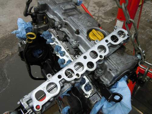

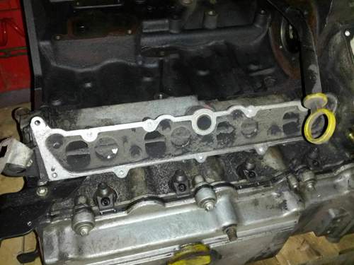

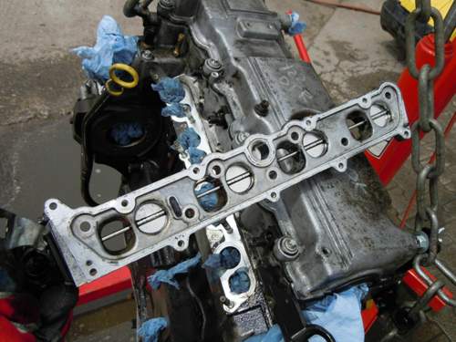

naja, die "Ansaugbrücke" hat ihren Namen fast nicht verdient, nennen wir es Drallklappengehäuse. 😁 Das hab ich damals auch ewig geschrubbt vom neuen Y22DTR (aus Vectra C) den ich in den Omega rein hab, nur um dann festzustellen dass es für die Katz war da es nicht passt aufgrund anderem (stellmotorgesteuertem) AGR. 😮 🙄
Also das Y22DTH Drallklappengehäuse danach auch noch geputzt. Das ging deutlich einfacher und es hatte nur noch eine dünne trockene Schmutzschicht da ich hier schon ca. 30 tkm mit rausprogrammiertem AGR gefahren bin. D.h. er bekam ausschließlich Frischluft und der Ladedruck hat den Ölschlamm wie eine Pfütze mit der Zeit ausgetrocknet, abgetragen und nach und nach der Verbrennung zugeführt.
Gruß, Thomas
Y22DTR Drallklappengehäuse sauber
Y22DTR Drallklappengehäuse versifft

das war der "neue" Motor den ich so gekauft und eingebaut hatte. Y22DTR mit 88 tkm aus Vectra C mit übel versifftem Drallklappengehäuse. Meine eigenen waren wie gesagt kaum noch versifft da ich das AGR 30 tkm vorher deaktiviert hatte.
Ein Bekannter hat seine Drallklappen vor zwei Jahren gereinigt, ich ihm das AGR deaktiviert und als er letztens den Deckel wieder ab hatte sahen die Drallklappen noch genau so aus wie die gereinigten auf meinem Bild. Es ist also nicht der geringe Ölnebel der Kurbelgehäuseentlüftung, es ist wirklich zu 99% das AGR was den echten Siff dort rein bringt.

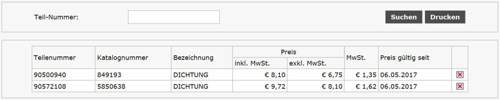

Die Dichtung (bzw. zwei, hatte das Drallklappengehäuse ja ganz ab) hab ich damals natürlich erneuert, dort liegt ja im meisten Teil der Fahrt Überdruck (Ladedruck) an und entsprechend möchte man dass es dort 100% dicht ist.
http://ecat24.com/opel/catalog/part/1/30/284/4263/34497/
Dichtung 6 sollte die vom Drallklappengehäuse an den Kopf sein und Dichtung 12 die zwischen Deckel und Drallklappengehäuse. Die 10 Euro würde ich also besser investieren. Da du zum richtigen Reinigen aber das Drallkkappengehäuse abbauen solltest, würde ich beide Dichtungen neu kaufen. Die andere kostet nochmal knapp 10 Euro.
Gruß, Thomas

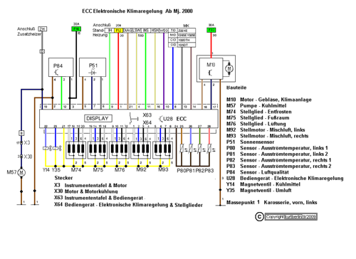

Funktioniert dann die Umluftklappe noch?
Hängt die nicht hinterm Speicher?
Was hat die Umluftklappe damit zu tun? Wird die nicht per elektronischem Schrittmotor wie alle anderen Lüftungsdüsen gesteuert? Wobei es immer so komisch "pfffft" macht wenn ich Umluft wieder öffne. Aber ob der Vectra B ne funktionierende Umluftklappe jetzt noch hat weiß ich nicht, müsste ich fragen.
Nein, Irrtum Tommy...😉🙂
Die Umluftklappe wurde seit je her und auch bis zum Schluß immer über ein Unterdruck Stellglied via Magnetventil angesteuert.
Darum auch die Frage nach dem Unterdruckspeicher und dessen Funktionskontrolle via Umluftklappe.
Ist beim FL aber nicht unbedingt aussagekräftig, da die FL-ECC oft auch bei Spannungsschwankungen widersprüchlich, nicht reproduzierbar reagiert. Hier ist der Luftgütesensor meist das Bauteil, daß dieses Fehlverhalten initiiert.
Ecc-fl
