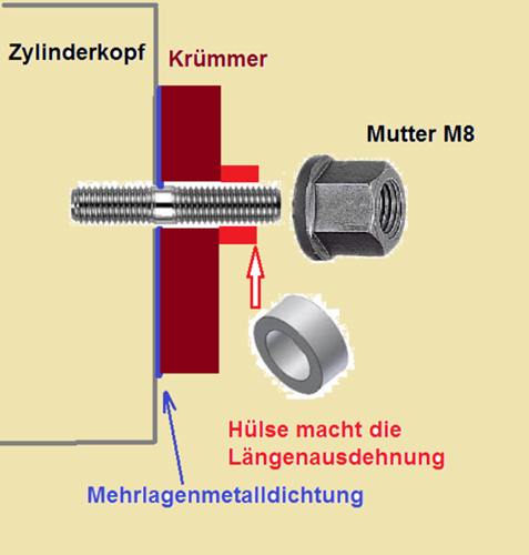

Mit diesen Distanzhülsen wird der Bolzen aber mit Sicherheit ordentlich gebogen, wenn der Krümmer in der Länge schiebt. Das ist, so denke ich mal, an dieser kritischen Stelle wohl eher kontraproduktiv.🙄
Ich denke mal, je kürzer der Bolzen über dem Gewindeende im Kopf ist, um so geringer die Biegekräfte auf den Bolzen, durch die Krümmer Längenausdehnung und dessen Wanderung auf der Metalllagen-Gleitdichtung.
Die geringste Durchbiegung erfahren die Stehbolzen wohl eher nur, wenn große bereite, oder harte Wellscheiben dazwischen liegen, um das Gleiten auch unter der Mutter zu gewährleisten und die Biegekräfte auf die Bolzen so fast neutralisieren.
Krümmer, Stehbolzen mit Unterlegscheiben
Kurt ,ich denke mal da hast DU null PLAN von so etwas !
Der lange Überstand führt, wenn er mit einer Hülse mit Spielraum für den Bolzen über die Mutter Richtung Krümmer drückt, dazu, dass der Knickwinkel am Scherpunkt sehr viel kleiner wird. Der Ausdehnungsweg verteilt sich auf einen viel längeren Weg (der nirgends anschlägt) am Bolzen, der sich dadurch weniger neigen muss. Das kann schon funktionieren. Ähnlich läuft das ja mit einem Gegengewichts-Schwingungsdämpfer in Wolkenkratzern.

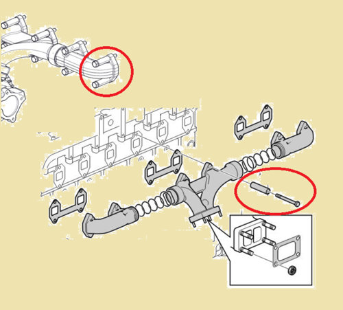

MAN hatte bei dem D26 Motor in der Vergangenheit ständig Probeme mit abgerissenen Stehbolzen am Abgaskrümmer das Revisions Set beinhaltet nun längere Stehbolzen und Distanzhülzen. Das sieht nach dem Umbau so wie auf Kurts Bild aus und sie halten nun.
Kurt, ich sag doch nicht, dass deine Lösung nicht funktioniert. Ich sag doch nur, dass das mit den Hülsen AUCH funktionieren kann, wenn zwischen Bolzen und Hülse sowie Bolzen und Krümmer genug Luft ist, weil der Bolzen selbst dabei auch nur reduzierten Scheerkräften ausgesetzt ist, wenn die Hülse auf dem Krümmer aufsitzt.
