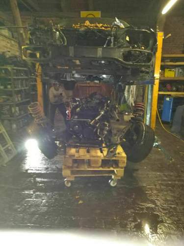

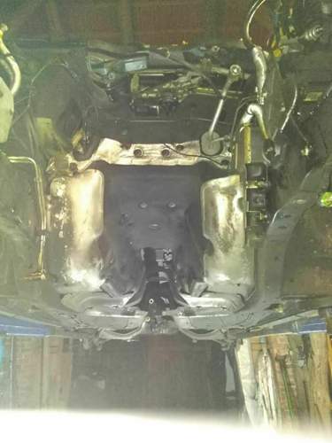

Ich selbst habe vor etwa zwei Jahren Vorderachse Querlenker/Spurstangen von Lemförder, Koppelstangen Meyle HD, Hinterachse Spurstangen Lemförder und rundrum 40mm TA Technix Federn mit Billstein B4 verbaut und bin dann zur Vermesseung. Die habe ich mit dem Mechaniker zusammen selbst gemacht und dabei auch auf die korrekte Beladung geachtet. Eingestellt wurde auf das normale Fahrwerk von hinten nach vorne.
Hinten lässt sich ja bekanntlich am Sturz ohne Sturzkorrekturbuchsen nicht wirklich viel machen. Sieht bei mir mit den 255/40 R17 schön böse schräg aus. Bei 2,3 Bar fahren sich die Reifen aber erstaunlicherweise gleichmäßig ab. Vorne hab ich 235/45 R17 drauf.
Wichtig ist halt beim Einstellen das das Fahrzeug korrekt beladen ist und auch die Reifen gut sind.
Nach meinem Unfall habe ich den gesamten Vorderwagen (Vorderachsträger mit Motor und Getriebe etc.) fahrwerksmäßig einfach in die neue Karosse übernommen, sind ja quasi nur 6 Schrauben 🙂 Von der Hinterachse wurden die Dämpfer und Federn und Spurstangen übernommen. Verstellt wurde nix. Eigentlich stand dann ja eine neue Vermessung an. Allerdings habe ich mir die geknickt, weil der Wagen absolut präzise fährt und auch das Reifenbild völlig ok ist. Seit dem ca. 15tkm gefahren.
Meine Lemförder Querlenker habe ich übrigens jetzt schon 150tkm drin. Kann ich nur empfehlen.
74227293-2488738337839514-3010670949491015680-n
74237766-2488738531172828-8385648101813125120-n
74575870-2488738437839504-938828186743996416-n
